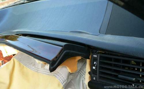

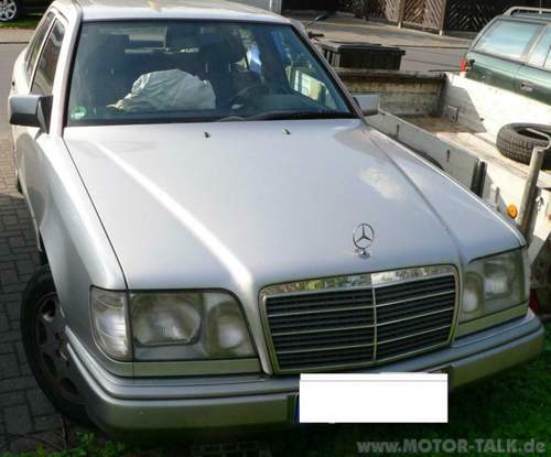

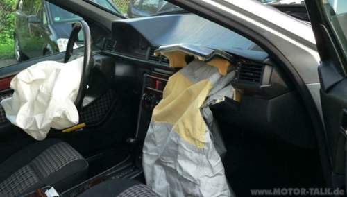

Hier ein paar Bilder.
Die Luxuslimusine wurde heute weiter zur DB-Niederlassung geschleppt. Da hat's doch wieder aus dem Beifahrer-AB gequalmt!
Mal schauen was die finden.
Garantiert kein Unfall
Armaturenbrett
Beide AB

naja passieren kann ja alles, ist aber rein technisch sehr sehr sehr unwarscheinlich, wenn niemand niemals an der Elektrik in der vorderen Mittelkonsole rumgefummelt hat.(dort sitzt meistens der Auslöser für die Airbags) Also würde ich mir die Frage stellen was ist in letzter Zeit vor diesem Ereigniss am Wagen gemacht worden.(selbst oder in einer Werkstatt) Denn sollte es an einem Fehler der Werkstatt liegen kann man das ja nachweisen, und es gibt Schadensersatz. Wenn Du selbst was gemacht hast siehts da natürlich schon anders aus. Ist zum Glück niemand was passiert.(ich glaub ich hätt nen Herzinfarkt bekommen)

Hier ein kleiner Zwischenstand zum Thema Fehlauslösung Airbag:
Nach drei Tagen hatte die Niederlassung heraus, dass für die unbeabsichtigte Auslösung beider AB's ein Kurzschlusss im Beifahrer-Fussraum verantwortlich ist (Kabel durchgescheuert?!) und dass keine Manipulation vorliegt. Das "Fallmodul" wurde mit Dokumentation nach Berlin geschickt zwecks Kosternübernahme (>6000€).
Gross war desshalb heute meine Entäuschung über die negative Antwort mit der Begründung: Das Fahrzeug fällt nicht unter die Rückrufmassnahme (welche auch immer). Der Serviceleiter der NL will zwar dagegen Revision einlegen, aber ich solle mir keine besondere Hoffnungen machen.
Das heisst doch: MB fühlt sich für einen lebensbedrohlichen (System-) Fehler, den der Kunde garantiert nicht verursacht hat, nicht verantwortlich und ergreift auch keine Massnahme, um das potentielle Unfallrisiko der noch lebenden 124-iger Fahrer mit AB zu vermeiden.
Hat jemand einen Tipp, wie man die vielen 124-iger Fans vor zündenden AB's beschützen kann und wie ich zu einen finanziellen Ausgleich kommen kann?
Irgendwie muss das Vertrauen in die "Premiummarke" wieder aufkommen!
