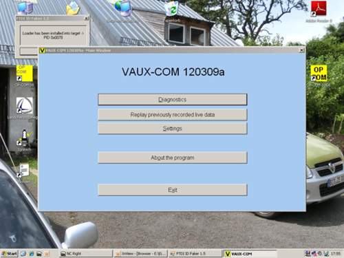

Ich habe einen Op-Com-Clone besorgt und auch zum Laufen gebracht. Hardware Version 5, Firmware 1.59. 4 verschiedene Versionen der Software, 2008 bzw. 2009, 2010, 2012 und gepatcht für 2014. Mit allen ließen sich fast alle Daten auslesen. Nur nicht die des Airbagsystems (ausgerechnet).
Bei einem anderen Agila konnten die älteren Versionen zwar das Airbagsystem aber merkwürdigerweise nicht das der Sicherheit/Schließungen auslesen. Erstaunlicherweise waren dort im Airbag-Fehlerspeicher ein paar Fehlermeldungen - vom früheren Abklemmen der Batterie und testweisen Trennen der Steckverbindung des Fahrer-Seitenarbags - vorhanden, ohne aber daß die Kontrolleuchte diese (früheren) Fehler anzeigen würde. Deren Löschen war möglich. Nach Herumspielen an den Protokoll-Parametern wurden dann alle Daten gelesen.
Die gleiche Protokolländerung ermöglichte beim ersten Agila (dem mit daueraktiver Airbagkontrolleuchte) mit den älteren Programmversionen dann doch den Zugriff auf das Airbagsystem. Leider habe ich nicht erst die gespeicherten Fehler angesehen sondern aus der Darstellung der Airbagwerte (die vollständig waren und "normal" aussahen) heraus, um die Gelegenheit des aktuellen Zugriffs (wer weiß wie lange der Bestand haben würde) auszunutzen, gleich den Fehlerspeicher gelöscht. Daher weiß nicht, welcher angebliche Fehler das System aus dem Tritt gebracht hatte. Denn danach dauerleuchtete die Airbagkontrolleuchte nicht mehr und das ist bis jetzt so geblieben. Alles wieder normal. So einfach ist/war das.

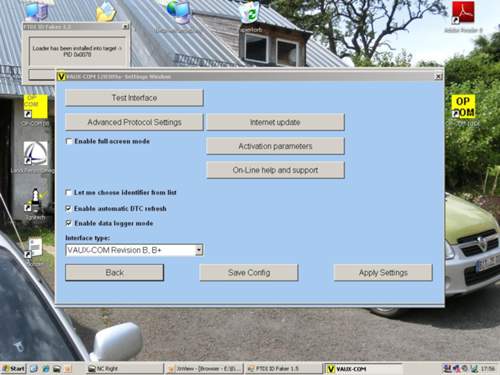

..... mit welchen "Protokoll-Parameter"-Änderungen...
bei meinem OpCom funktionierte die folgende Änderung:
OpCom Hauptseite > Settings > Advanced Protocol Settings > KWP-2000 Protocol Settings
von 120/1 auf 180/2.
Beim Agila A kommt ausschliesslich das KWP-2000 zur Verwendung.
Nur das Tripple-Info-Display verwendet ab 8.2004 den CAN-Bus und ist in OpCom unter EHU zu finden.
