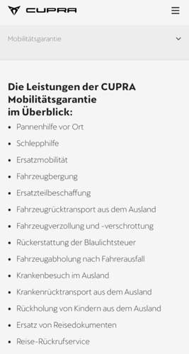

Über Cupra hast du aber (eigentlich) die Mobilitätsgarantie
Glaube das gilt aber nur, wenn das Fahrzeug nicht mehr selbstständig in die Werkstatt kommt und abgeschleppt werden muss. Wenn dennoch ein kostenloser Ersatzwagen bereitgestellt wird, dann nimmt die Werkstatt das auf die eigene Kappe.
Die Ersatzmobilität ist enorm eingeschränkt und z.B. beim Leasing abhängig von der Leasingdauer und den gefahrenen km im Jahr. Wir können 3 Tage im Jahr ein Ersatzfahrzeug beanspruchen.
Unbedingt das Kleingedruckte dazu lesen.
