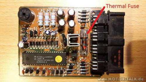

NEIN,
bevor das Steuergerät repariert/getauscht wird,
muss der Kurzschluss behoben werden.
denke nicht das es mit einem Modulwechsel alleine getan ist.
Nach Code hast du wohl ein Wackelkontakt / schlechter Übergang nach Ground zur Karosse wodurch die interne Thermal Fuse im Modul auslöst.
Bei mir im 91er Ford ist das Ground G200.
Du mußt messen Plus nach G200, nicht nach Masse Karosse !

Coole Seite zur Reparatur der Thermal Fuse:
http://www.ukpoc.co.uk/forum/viewtopic.php?f=2&t=46185
Hatte noch ein Modul vom 89er im Keller und direkt zerlegt.
Die Geschichte stellt sich ähnlich da siehe Bild.
Part Number war hier E90B-14A624-BA.
Thermal-fuse
