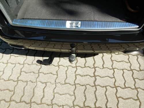

Ich habe mir beim Kauf die Originale AHK von MB (Oris) einbauen lassen inklusive 600 Watt
Lüfter. Gut den Preis wird man schlecht bekommen, 1.800 € konnte ich aushandeln.
Den Lüfter Einbau habe ich mir von MB schriftlich bestätigen lassen.

Da muss ich ja mal mit dem Preisdumping anfangen:
Ich habe mir im Netz eine abnehmbare Westfalia AHK bestellt für 430 Euro Inkl ESatz und habe mich 5 Stdunden mit meinem Wagen auseinandergesetzt und sie selbst eingebaut.
Sicher braucht man auch etwas Werkzeug und vor allem technisches Verständnis um das ganze auch erfolgreich einzubauen, aber vielleicht hat man ja auch einen bekannten, der einem helfen kann oder gar ne Werkstatt hat.
Der große Lüfter war schon drin, und die Anleitungen sind ganz brauchbar. die nächste AHK beim gleichen Modell dauert sicher nur 3 Stunden zum einbauen....
Mein Auto hat aber auch keine Werksgarantie o.ä. mehr, da wird auch der Kundendienst selbergemacht.
