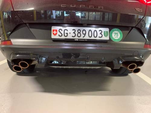

Eine AHK lässt sich durch den CUPRA-Händler nachrüsten. Ich habe für meinen bereits einen Termin vereinbart. Es wird dann allerdings der Heckdiffusor des VZ eingebaut. Kosten rund SFR. 3‘000.- Siehe beiliegendes Foto. Achtung: Aussage gilt für die Schweiz.
9e5670e2-81e9-4db2-8648-3892bd4b0e02
Tut mir leid, aber das sieht schrecklich aus.....
Die Endrohre sind eh schon Geschmackssache, aber mit dem Diffusor, wirklich schrecklich....
Zudem glaube ich immernoch nicht, das der VZ5 für die AHK freigegeben ist, da es sonst original auch buchbar wäre. Nur weil x oder y es anbieten oder nachrüsten, bedeutet es nicht, dass das Auto dafür ausgelegt ist.
Da passt weder die Lüftung noch Ölkühlung zur zusätzlichen Anhängelast....
Du darfst gerne glauben was Du willst. Ich weiss was Sache ist und dies weil der Einbau durch den Importeur angeboten und durch offiziellen Händler umgesetzt und durch das Amt geprüft wird. Sogar das Typenschild auf der B-Säule wird durch den Hersteller ersetzt. Nix Umbau von x und y.
