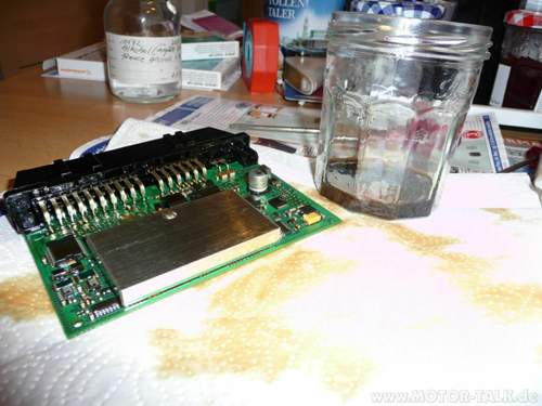

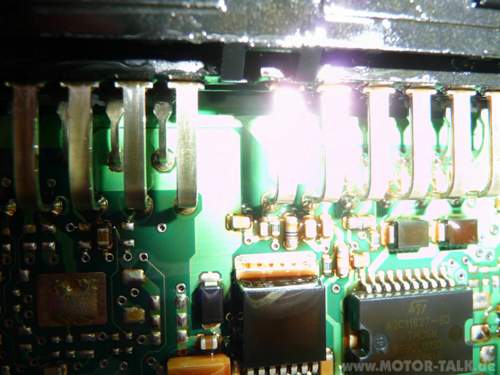

Das ist ein typischer Fehler nach einer Getriebereinigung nach TE und vergessenem Wechsel des Getriebesteckers. Besonders von den Werkstätten, die den Spruch drauf haben " Hab ich schon 1000mal gemacht"
Hab ich hinter mir.....hat mich "nur" noch einmal eine Spülung gekostet und eine ganze Weile Stress und Ärger mit meinem ATG.
Ich hab am Anfang sogar die Platine mit warmen Spüliwasser gereinigt und anschließend mit Fön und Heizung 24h getrocknet 😁😁....hatte in dem Moment nix anderes, war gerade im Urlaub.
Zu hause angekommen, hab ich dann noch mal Bremsenreiniger genommen und nachgespült. Danach war wieder fast alles OK.
Im Anhang mal ein paar Bilder, wie es bei mir aussah.......
Das Öl im Glas kam nur aus dem schwarzen Platinenkasten und da war schon die Hälfte weg 😠😠
P1030628
P1030629
P1030630
