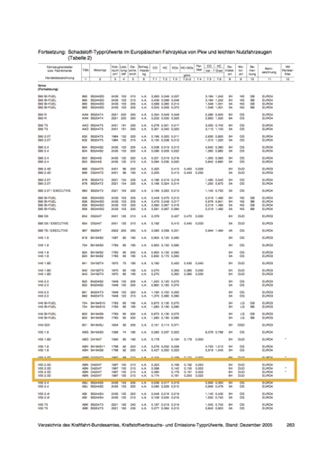

Gucken wir in die gleiche Spalte? V50 2.0d 5H ohne Partikelfilter 158mg/km, V50 2.0d 5H mit Partikelfilter 142mg/km. Macht ne Reduktion von ca. 10%.
Ich hatte Deine Angaben von hier http://www.motor-talk.de/bilder/russpartikelfilter-g24145232/volvo-v50-kba2005-i203516441.html Seite 2 genommen, die sind aber wohl nur für 2005, also der Zeit der Euro 4 Einführung, oder?

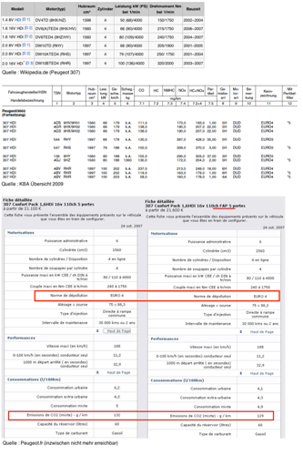

Es gibt den 1.6 HDi auch ohne Partikelfilter mit Euro 4. Leider finde ich ihn nicht in den KBA-Übersichten.
Stimmt.
In Belgien hatten wir ab 2005 die erster S40/V50 1.6D auch (und meist) ohne DPF, aber immer Euro 4.
Mit DPF erfüllt dieser Motor auch Euro 5 !
Mh. Das ist in der Tat sehr merkwürdig. Generell habe ich in der Vergangenheit gute Erfahrungen mit den KBA-Übersichten gemacht.
Ich finde dieses Verhalten aber auch sehr merkwürdig. Die Auslegung eines Kennfeldes ist immer eine Kompromissbildung. Verändert man einen Parameter zu sehr, hat dies meist negative Auswirkungen auf andere Parameter. Die flächendeckende Einführung des Partikelfilters hat da manches erleichtert. Ich vertiefe nicht in Antriebstechnik, daher kann ich dir den genauen Zusammenhang zwischen Partikelmasse (bzw. Partikelmenge) und NOx-Wert nicht erklären, aber die Erfahrung hat gezeigt, dass der PM-Wert steigt, wenn man den NOx-Wert senkt und umgekehrt. Muss man nicht auf den PM-Wert achten, weil der Partikelfilter eh alles wegfängt, dann kann man NOx-Wert auch optimieren. Daher verwundert es mich sehr, dass die NOx-Werte ohne Partikelfilter so deutlich erhöht sind.
