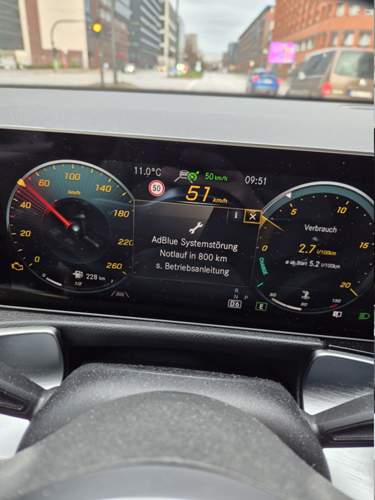

Während der Fahrt ist heute die Fehlermeldung für AdBlue aufgetreten, obwohl der Tank laut Anzeige noch zu 3/4 gefüllt ist.
Könnte dies mit den aktuellen kalten Temperaturen zusammenhängen? Und wird ein solcher Fall durch die MB100-Garantie abgedeckt?

aktuell habe ich jetzt diesen Fehler. Termin habe ich erst Anfang Dezember. Könnte ich noch weiter fahren oder lieber mal den Wagen so lassen

... steht doch alles da. Außer du musst noch mehr als 800km bis zu deinem Termin fahren.
Meine persönliche Meinung.
Erst mal Grundkenntnis!
Das AdBlue-System ist ein System um Stickoxide zu reduzieren.
Der Gesetzgeber schreib vor, wenn eine Störung im AdBlue-System vorliegt, darf man nur noch eine bestimmte Zeit/Stecke noch zurücklegen.
Heizt in den Fall nur noch 800 km.
Es kann sogar sein, dass Du nach Erreichen dieser grenze den Wagen nicht mehr starten kannst.
Kaputtgeht dadurch nichts.

Das ist der genaue Fehler: Techn. Beanst. Fehlermeldung Ad-Blue Befund: ADBLUE-DOSIERVENTIL ELEKTR: FEHLER ABHILFE:
-ERNEUERN
FOERDERMENGE ADBLUEDOSIERVENTIL NACH FEHLERCODE PRÜFEN ERGEBNIS:
38 GRAMM NICHT I.O.
