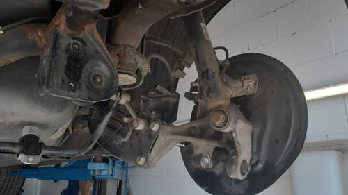

Moin Leute
Ich werde demnächst komplettes Fahrwerk tauschen und möchte gleichzeitig Ruhe in die Hinterachse bringen bzw. die oben genannte Teile erneuern.
VW CC 05.2012, CFGB (0603-ANV) mit 170.000 auf der Uhr

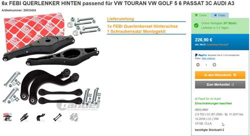

Empfiehlt sich ein Querlenkersatz für hinten zu bestellen? (siehe Foto)
Wenn ja, welchen Hersteller?
Domlager: Da gibt es auch viele unterschiedliche. Mit und ohne Wälzlager, ohne Kugellager usw.
Welche sind da die richtigen und natürlich welcher Hersteller ist zu empfehlen?
Was wäre noch sinnvoll mit zu tauschen?
- neue Schrauben
- neue Sturzkorrekturschraueben
Danke im voraus

am besten alles was Gummis hat erneuern. quasi alle Lenker. Schraubensätze gibt es auch von Lemförder. Eigentlich kann man alle namhaften nehmen. Ist alles dieselbe günstige Qualität. Stahl und einfach lackiert.
Wenn du noch sehr lange fahren willst, kannst du den Rahmen noch zum pulverbeschichten abgeben. Dann ist der gut geschützt für viele Jahre.
Im B6 Forum gibt's schon viele, die die Teile getauscht haben. Im "das habe ich heute geschafft" Beitrag gibt's auch einige Bilder aus 2021/2022
Domlager ohne das Lager selbst zu erneuern macht keinen Sinn. Das Lager muss mit. Das ist aber für vorne. hinten gibt's nur komplette Domlager.

Ich schließe mich an. Lenker von Lemförder, vor allem an der Hinterachse.

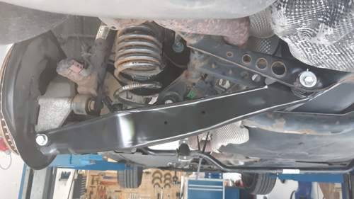

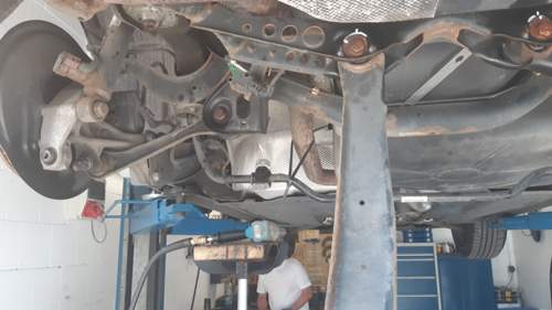

Die Koppelstangen und Stabibuchsen hinten habe ich auch gleich noch gemacht.
An der VA kommt man leider nicht so einfach an die Stabigummis heran. Das geht nur mich Ansenken des Achsträgers.
Die großen Gummilager am Querlenker vorne habe ich Meyle HD genommen (sind "Vollgummi ohne Lücken"😉 und bin auch zufrieden.
Der Kilometerstand war ähnlich dem deinigen.
Anbei drei Bilder bei der Arbeit...
