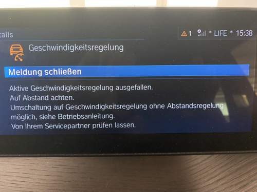

bei meinem i3, 120Ah BJ 2020, ist der ACC ausgefallen.
Wenn ich den ACC einschalte, bekomme ich im Bordcomputer die Anzeige "Aktive Geschwindigkeitsregelung ausgefallen. Auf Abstand achten. Umschaltung auf Geschwindigkeitsregelung ohne Abstandsregelung möglich, siehe Betriebsanleitung. Von ihrem Service Partner prüfen lassen."
Umschaltung auf Geschwindigkeitsregelung ohne Abstandsregelung geht. Dann normaler Tempomat, ohne ACC. Was mir auch noch auffiel, die Handbremse löst sich nicht mehr automatisch. Muss ich jetzt manuell machen.
Hatte das schon mal wer? Was ist das / könnte das sein? Die Kamera für den ACC kaputt?

Die Handbremse löst sich nur automatisch wenn du angeschnallt bist.
Die ACC-Funktion hat ihre Limitationen bei nasser Fahrbahn, Verschmutzung der Frontscheibe im Bereich der Kamera, Vereisung und insbesondere tief stehender Sonne. Das ist dem Prinzip geschuldet und kein Spezifikum des i3.

Scheint ein Allheilmittel bei Problemen mit der Elektronik zu sein: Liefert die 12 V Batterie noch ihre 12 V ... liefert der DC/DC-Wandler ausreichend um die Batterie zu laden? Es gab mal Softwarestände, da war "Pflege" der 12 V Batterie nicht optimal.

Kabel vom Gurtschloss reparieren, danach geht auch alles andere wieder.
Kann man vermutlich auch sehen am Steuergerät unterm Fahrersitz.

so, hab den I3 gestern in die Werkstatt gebracht, Diagnose dann, Leitung Gurtstrammer defekt. Die haben dann einen neuen bestellt, heute eingebaut. Info bekommen, dass das Auto fertig ist, und (aus Zeitgründen) nach Ladenschluss geholt. Rechnung lag keine im Auto, Service-Berater meinte auch, dass Kulanz greifen müsste. Gehe davon aus, dass das dann so war. Frauchen sagt, dass auf der Heimfahrt der Abstandstempomat ausgefallen ist, hab dann noch ne längere Probefahrt gemacht, bei mir ist nix ausgefallen. Werden wir mal beobachten... Aber es war dann wohl der defekte Gurtstaffer (im Fehlerspeicher war auch nur der Gurtstraffer zu finden...), der die Aktivierung des Abstandstempomaten verhindert hat.
