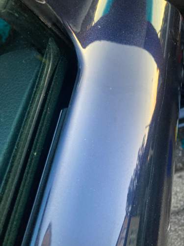

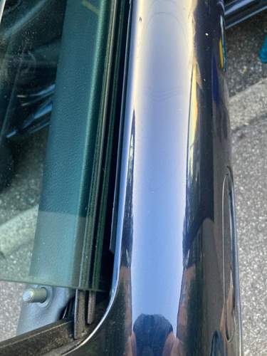

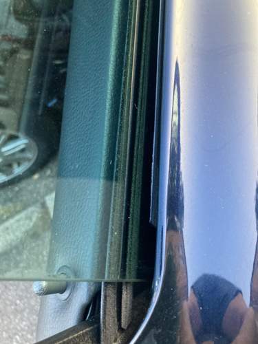

die Abstreifleiste, Dichtung, die außen am Türrahmen anliiegt, ist weg und ich will sie nun erneuern. Alles ist jetzt soweit sauber, Aber wie bekoimme ich die neue Leiste eingesetzt? Einfach reinklipsen wohl eher nicht. Oder muss sogar ein Kleiber dazwischen?
Kann mir jemand weiterhelfen?

Du meinst die Schachtleiste? Die wird nur von oben ohne Kleber eingesetzt und klemmt dann in der Nut zwischen den beiden Blechfalzen oben im Türblatt.
Okay, Danke. Also auch was für Anfänger. Oder kann ich was falsch nachen?
Nicht wirklich
