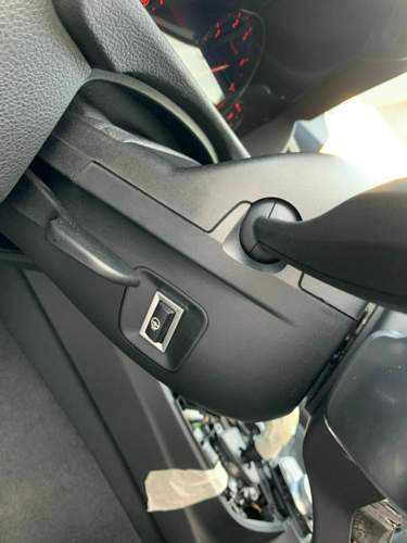

Ich habe grade folgenden Gedankengang gehabt.
Ich habe in meinem F36 eigentlich eine komplette Vollaustattung.
Es fehlt
Anhängerkupplung
360*park Assistent
Sound System
Lenkrad heizung
Irgendwann bin ich auf einen hier Thread gestoßen, das wenn man die Fahr Assistent Funktionen hat wie
Spur Verlassungs Assistent
Auffahrt Warnung
Und toter Winkel Assistent

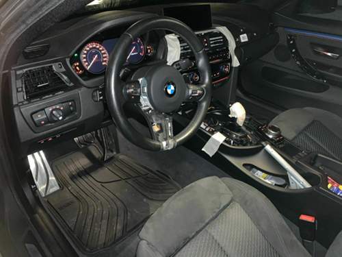

Das wenn man die Lenkrad Blende abmachtujd da Adern vorhanden sind unten rechts, dass man eine Lenkrad Heizung verbaut hat.
Diese hab ich dann auch erfolgreich nachgerüstet.
Heute war ich auf Ebay unterwegs udn habe die Tasten Feldern gesehen, welche am Lenkrad verbaut sind.
Da gibt es auch welche die den Abstands Assistenten haben.
Wenn man diese verbauen würde, und eventuell was im Steuergerät per Programmierung aktivieren würde wie bei der Heizung, könnte es sein das der Abstands Assistent dann auch funktioniert?

Kann ich dir nicht beantworten. Mach die blende ab vom Lenkrad. Und guck mal. Batterie abklemmen,
Airbag raus. Blende raus. Wenn ein braunes und ein weißes Kabel am Lenkrad sind sollte es gehen. Knopf und blende kosten C.a 115€.
Oder Loch in blende und Knopf für C.a 65€ kaufen.
Ist ein wert programmieren. Geht mit bimmercode
Wie das mit dem Lenkrad geht gibt's genug Videos bei YouTube.
Lenkrad Heizung:
* Im FA mit esys 248 anlegen zur Registration
(damit es nicht bei Programmierung von bmw gelöscht wird)
(mit Assistenz Systemen)
* CODDT_BYTE_00SZL_LIN
- LHZ_NICHT_AKTIV - LHZ_AKTIV
* LIN_VARIANTE_LRE
- LRE_TLC_LHZ
- LRE_LHZ
(ohne Assistenz Systemen)
* LIN_VARIANTE_SZL
- UMK_PROGRAMM_7 - SZL_4BAND
* LRE_VERBAUT
- AKTIV
Wobei ich sagen muss.
Ich musste nur
Diesen auf aktiv setzen
Der Rest hat zu Fehlern geführt.
Also erstmal nur das ausprobieren.
