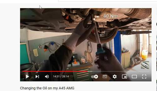

Das ist bei den neuen Nachfolgern W177 (A), W247 (B), H247 (GLA), X247 (GLB) und C118 (CLA) aber nicht mehr möglich!
Hierbei erfolgt der Ölwechsel ausschließlich nur noch über die Ölablaßschraube.
