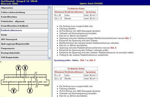

Hat einer mal Messwerte für die Sensoren?
Hey,
geht es um nen Astra oder nen Ommi ?
Die Bilder sind die Daten für nen Omega B.
Abs-sensor-1
Abs-sensor-2
Omi A Bj 87. Hilft mir schonmal weiter. Danke! Werd die also mal Ohmisch und per mV durchmessen. Wenn einer auffällig andere Werte hat wird der ein Prob. haben. Ich mess halt an den Sensorsteckern..
