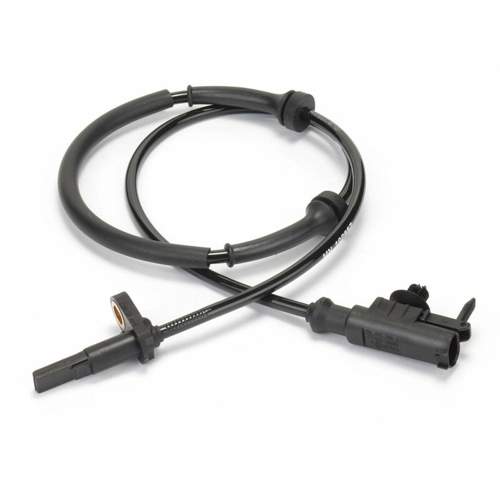

Hallo!
bei meinem Colt 1,3 leuchtet ab und zu die ABS-Kontrolle auf..
also ab zum Auslesen (bei uns ÖAMTC)
ergab: zeitweise kein Signal ABS-Sensor li.vo.
also NEUEN besorgt.. und versucht den alten auszubauen..
aber der sitzt so fest, dass er einfach nicht raus geht..
habt ihr da einen Trick?
ist das bei alle Colt ein Problem?
Danke für Hilfestellung!
Rotriges
ABS Sensor (der Neue)
2 Antworten
Da hilft nur Röstlöser oder ähnliches und immer wieder seitlich ranklopfen. Das ist kein explizites Colt Problem.
ok.. zum Glück is der Zweitwagen.. da kann ich's einwirken lassen.. (hab Zeit..)
denke mal, wenn man den abreißt - da fangen die Probleme erst an..
