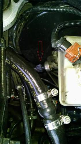

Neuigkeiten! Heute morgen sind die Warnlampen wieder angegangen. Ich habe dann den Stecker am Druckschalter vom Hauptbremzylinder (s. Bild) abgezogen und am Kabel gefummelt und wieder aufgesteckt. Beim Losfahren gingen die Lampen aus. Danach bin ich nach und in Berlin rumgefahren und wieder zurück, die Lampen blieben aus und das Geräusch kam auch nicht mehr. Dann habe ich ein paar Minuten mit laufendem Motor auf jemanden gewartet und auf einmal gingen die Lampen an, einfach so im Leerlauf. Ich habe daraufhin Motor ausgemacht, den Zündschlüssel abgezogen und noch einmal den Stecker gezogen, dran gefummelt und wieder angesteckt. Beim Losfahren gingen die Lampen wieder aus und blieben das auch. Ich hab mich ja bei diesem Thema schon oft zu früh gefreut, jetzt hab ich aber schon die Hoffnung, dass es vieleicht nur ein Wackler im Stecker ist.
Wie ich drauf gekommen bin? Scuty hat sich an einen ausgelesenen Fehler von diesem Druckschalter erinnert!
Ich werd beobachten und weiter berichten und den Stecker mal checken 🙂
grulo
Schalter-am-hauptbremszylinder
Zieh mal den Stecker 10x hintereinander ab und wieder drauf. Das ist die "offizielle" Volvo Vorgehensweise um Korrosion aus dem Stecker zu entfernen. Kontaktspray sollte auch nicht fehlen 😉.
