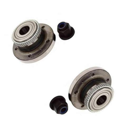

Da bin ich gespannt, wer darauf kommt! Fahre einen V70 II D5 aus 2003. Jetzt bekomme ich ständig zwei Meldungen rein. ABS Lampe geht auch rein. Fehlerauslesen hat ergeben, hinten rechts der Sensor. Dort wurde auch schon das Radlager letztes Jahr erneuert.
Der Sensor wurde jetzt auch erneuert. Der Fehler und auch das Geräusch, welches entsteht, kurt bevor die Lampe angeht ist immernoch da!
Wenn die Lampe angegangen ist, ist auch das Geräusch weg. Es kommt, anscheinend irgendwo aus der Mittelkonsole oder Motorraum. Vielleicht auch vom ABS Steuergerät. Irgendwer hat hier geschrieben dass es an den Lötstellen liegen könnte. Ich habe mir die Mühre gemacht, das Steuergerät auszubauen, aufzuschneiden und siehe da - da traue ich mich ganz ischer nicht ran. Mit Lupe alles ansgeschaut, aber das kann kein Laie machen, da irgendwas nachtzulöten. Unöglich!
Kann es überhaupt am ABS Steuergerät liegen? Evtl. würde ich das auch noch erneuern. Oder ist es die Pumpe? Woher kommt dieses Geräusch. Wenn ich anfahre dreht es genauso schnell wie das Rad, bis es nach ca. 50 m ausgeht und die Lampe leuchtet. Wer kann mir helfen?

Schau dir den ABS-Ring an, da eo du den Sensor getauscht hast - möglicherweise ist er geplatzt, daher erkennt der wagen die richtige Raddrehzahl nicht...
Das Steuergerät kann natürlich auch ne Macke haben. Die ABS-Ringe sind aber schnell überprüft (kontrollier gleich alle vier...)

Aber hinten hat der doch gar kein ABS Ring! Die sind doch in der Narbe verbaut und nicht einsehbar und mit Magnet.
Aber vorne kann ich nachschauen. Mache ich morgen :)
Themenstarteram 12. November 2018 um 21:38
So. Vorne habe ich abgesucht mit Schraubenzieher gedrückt usw. Da ist alles i.O. Hinten kann man keine ABS Ringe sehen!!! :(

Ich habe den Aufbau der Radnabe nicht vor Augen. U. U. wurde beim Lagerwechsel der ABS-Ring beschädigt?
Bevor du dich totsuchst - wann wurde zuletzt der Fehlerspeicher mit VIDA ausgelesen?
Hinteren Abs Ring sieht man, wenn man die Bremsscheiben Demontiert

Ja. Dachte ich auch. Den Sattel und die Bremsscheiben habe ich auch demontiert. Aber gesehen habe ich nur die Radnarbe. Da ist kein ABS-Ring zu sehen und ich habe auch dann bein Scandix nachgeschaut. Die verkaufen keine ABS-Ringe für hinten! Also, es wäre schon toll, wenn ich hier eine Info bekomme, mit der ich etwas anfangen kann. Wäre toll, wenn mir jemand ganz genau sagen kann, ob in einem D5 2,4 Liter V70 Bj 2003 hinten ABS Ringe zu finden sind. "Könnte sein" oder "müsste" hilft mir da leider nicht.

10 Sekunden gegoogelt. Ergebnis: Radnabe und ABS-RING sind ein Teil.
