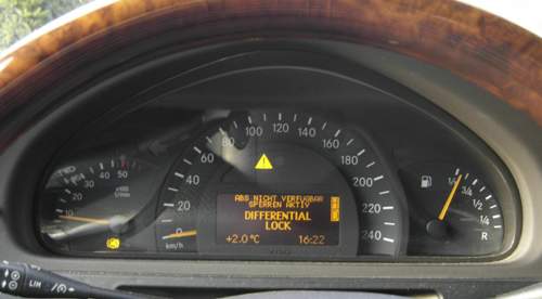

...diese Fehlermeldung hatte ich gestern auf der Autobahn mit meinem 270cdi. bin dann auf den nächsten Parkplatz gefahren und habe noch beim Ausrollen das Foto geschossen. Kurz vorher kam die Fehlermeldung Parklicht vorne rechts Lampe prüfen. Angehalten und alle 3 Schalter fürs VT und die Sperren betätigt. Auf LOw gegangen und wieder zurück. Zündschlüssel abgezogen, raus gegangen (Standlicht vorne links brannte aber nicht, rechts ging es!) wieder rein, und das paar Mal und irgendwann verschwanden beide Störungsmeldungen und ich konnte problemlos weiterfahren. Auch Störungen im Speicher werden nicht angezeigt. Die Fehlermeldungen mit dem ABS hatte ich mal vor ca. 4 Wochen gehabt, als ich aus einer Parkbucht rausfahren wollte (im Stand).
Muss ich mir Sorgen machen??

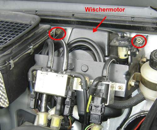

Zum Ausbau des Wischermotors muss das Amaturenbrett nicht raus, den Motor kann man nach entfernen der 3 Schrauben M6x12 vom Gestänge abhebeln.

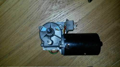

So, Motorhalteplatte (so nenne ich das Alu-Gussteil mal, welches den egentlichen Motor aufnimmt) ist an den Aufnahmesstellen der Befestigungsschrauben gebrochen. War der Motor wohl selber. Warum? Keine Ahnung. Gestänge soll freigängig sein. Kostenpunkt 570 Teuronen. Mist. Aber was führte zur Selbstzerstörung?

So, wie befürchtet: Natürlich hat sich der Motor nicht grundlos selbstzerstört. Das eben noch freigängige Gestänge verhakt sich bei eingehender Kontrolle doch so sehr, das es zur Blockade gekommen ist bis schließlich der Motor sein eigenen Alu-Halter zerlegte. Jetzt muss also ein neues Gestänge her. Die Kalkulation des Freundlichen hat mich beinahe umgehauen, so dass ich jetzt zwar mit neuem Wischmotor aber defektem Gestänge mich auf den Weg nach Hause begeben habe (es war trocken) und morgen hier eine Werkstatt den Job macht. Ich selber würde mir das zwar auch zutrauen, würde so was aber nur ohne Zeitdruck machen wollen. Habe aber leider keine Zeit übrig. Wenn ich Glück hab, komm ich alles zusammen mit einem guten Tausender plus x hin.

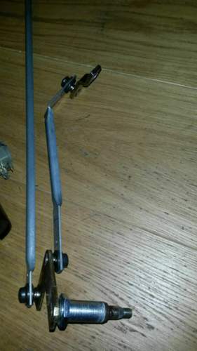

So, (fast) alles läuft wieder. Ursächlich waren nicht die Verbindungsgelenke des Gestänges sondern ein Lager des rechten Scheibenwischeraufnahme (also er, wo ich vor kurzem den Gammel unter der Schutzkappe gefunden habe. Jedenfalls hat das Lager gefressen, nichts ging mehr, dann hat der Motor erst seine Stange des Gestänges verbogen (s. ) Bild. Als das erledigt war, hat er sich selber, d.h. zwei seiner drei Befestigungspunkte ausgerissen. Zusammengefasst: Flieger verpasst, 1200 Tacken weniger (kann auch deutlich teurer werden), und festgestellt, dass das eine "Sollbruchstelle" ist. Irgendwann geht jeder Wischer mal fest. Werde prophylaktisch immer schön fetten und mind. 2 x jährlich Mutter und Sprengring lösen und zumindest die Zapfen mit Öl tränken in der Hoffnung, dass die Lagerung was abbekommt. Ist m.E: eine Fehlkonstruktion.

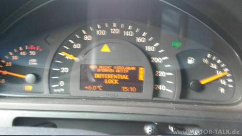

Hallo @fignon83 wie ich sehe hast du wohl dasselbe Problem erlebt, welches ich momentan habe. Den Sperrenfehler habe ich leider auch bekommen. Er sagt Sperre ist aktiv, trotz dass keine Sperre aktiv ist. Bin 100 - 110 kmh gefahren, das ist wohl nicht so möglich mit der Sperre. Daher ist die Sperre definitiv nicht aktiv. Darf ich fragen was bei dir die Ursache des Problems war?
Mehrere. Damals war es schlicht ein Elektrik-fips vom Verteilergetriebe. Fehler auslesen, löschen, fertig. Und ein bisschen Kontaktspray auf die Steckerverbindungen der Schalteinheit oben. Einige Jahre später war dann tatsächlich ein Schalter an der Achse defekt und ein Kabelbruch in der Zuleitung. Insbesondere letztere war schon kniffelig herauszufinden und auch die Reparatur war nicht ganz ohne.
