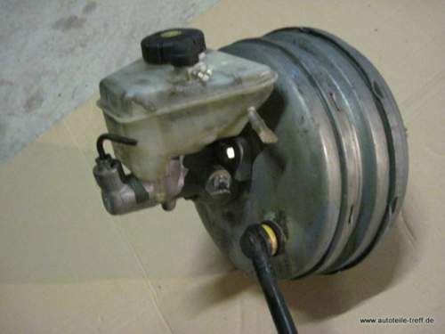

Hallo Gemeinde,
mein Vater ist leider z.z am verzweifeln.
Sein ESP ABS trallala Leuchtet bei seinem W210 E420 V8 Bj97 (kein 4 Matick) seit 2 Tagen auf.
MB meinte (er hat aber keinen Code bekommen so das ich es nachtesten hätte können) der Fehlerspeicher hätte einen Fehler im Bremskraftverstärker gespeichert, laut Aussage meines Vaters soll da ein innenliegender Sensor Kaputt sein, was ich mir nur schwer vorstellen kann da keine Kabel in den BKV führen.
Nur 1 Unterdruckschlauch und oben ebend die Brems/Flüssigkeitseinheit, mehr ist an dem doppelten BKV Teil nicht.
Jetzt haben wir heute einfach mal den Schalter übern Bremspedal gewechselt (bei MB 19€).
Fehler besteht weiterhin.
So ABS ESP funktioniert aber wenn ich den Schalter aus der Halterrung nehme und den Plastikstifft ganz herrausziehe, fahre ich nun (ohne rücklicht und ich glaube das wenn der Stifft ganz draußen war alle Lampen hinten brannten weiß nicht genau) kommt keine Meldung ABS greift top.
Drücke ich nun den Stift rein buuuuum Sofort Fehler.
Was meint Ihr, das der BKV platt sein soll kann ich mir nicht vorstellen.
Anbei ein Bild des BKV´s.
Mb-bkv

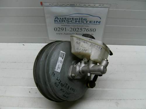

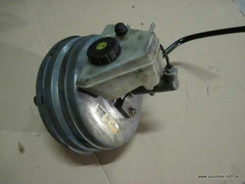

Nun zur aufklärung des BKV´s.
Der BKV den ich postete war derjenige den ich gekauft habe und heute gekommen ist. wie erwartet ohne jegliche sensoren.
Bei interesse kann ich ein Bild posten im anhang erstmal eins aus dem netz von oben.

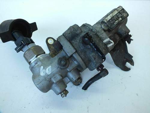

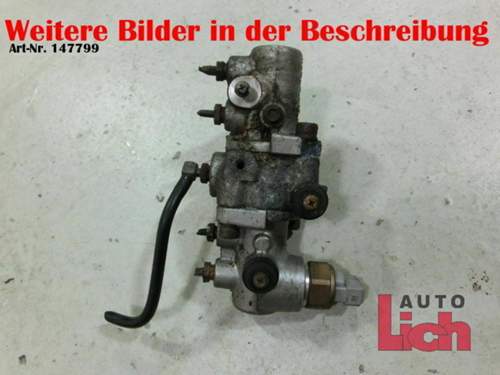

Mein neuester stand zwecks dem Sensor ist dieser:
Im BKV ist keiner jedoch hat er diesen sensor, nur nicht im BKV sondern in der abs Vorladepumpe besser bekannt als Ladekolbeneinheit siehe Bild.

Ladekolbeneinheit
Ladekolbeneinheit

Woher bekomme ich so einen Sensor und wo steckt der in dem Ladekolben?
Weis das keiner ?
Ich würde das Relais K40 wechseln,ist sehr oft für eigenartige Fehlermeldungen verantwortlich.
Und woher bekomme ich den Sensor?
Währe echt gut wenn ich das wissen könnte.
Bin nicht ganz sicher aber ich meine das die Vorladepumpe v/l im Kotflügel sitzt. Das heisst Rad ab, Kotflügelinnenverkleidung raus und dann solltest Du ran kommen. Der Stecker an der Pumpe neigt wohl auf Grund der prominenten Lage gerne zum Vergammeln.
Das ganze hatte ich auch auf der Checkliste bei meinem BAS-Problem, musste da aber dann doch nicht ran.
Ja wo die sitzt habe ich schon rausgefunden, Pumpe Arbeiter auch hab ich getestet, ich brauch eine Bezugsquelle für den Sensor, da mb den nicht führt.
Der ist afaik in eben jener Pumpe. Ob man den wechseln kann weiss ich nicht, würde aber erklären das er nicht als getrenntes ET geführt wird.
