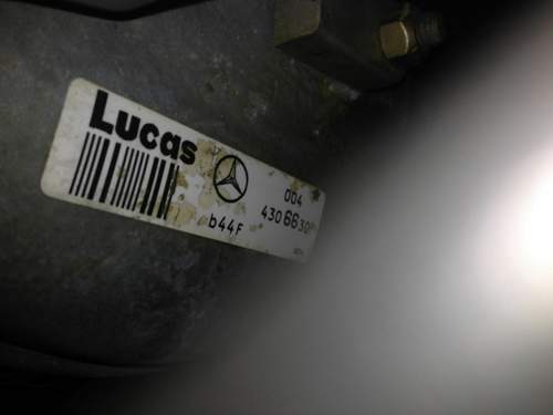

Hallo Gemeinde,
mein Vater ist leider z.z am verzweifeln.
Sein ESP ABS trallala Leuchtet bei seinem W210 E420 V8 Bj97 (kein 4 Matick) seit 2 Tagen auf.
MB meinte (er hat aber keinen Code bekommen so das ich es nachtesten hätte können) der Fehlerspeicher hätte einen Fehler im Bremskraftverstärker gespeichert, laut Aussage meines Vaters soll da ein innenliegender Sensor Kaputt sein, was ich mir nur schwer vorstellen kann da keine Kabel in den BKV führen.
Nur 1 Unterdruckschlauch und oben ebend die Brems/Flüssigkeitseinheit, mehr ist an dem doppelten BKV Teil nicht.
Jetzt haben wir heute einfach mal den Schalter übern Bremspedal gewechselt (bei MB 19€).
Fehler besteht weiterhin.
So ABS ESP funktioniert aber wenn ich den Schalter aus der Halterrung nehme und den Plastikstifft ganz herrausziehe, fahre ich nun (ohne rücklicht und ich glaube das wenn der Stifft ganz draußen war alle Lampen hinten brannten weiß nicht genau) kommt keine Meldung ABS greift top.
Drücke ich nun den Stift rein buuuuum Sofort Fehler.
Was meint Ihr, das der BKV platt sein soll kann ich mir nicht vorstellen.
Anbei ein Bild des BKV´s.
Mb-bkv

am 12. März 2015 um 11:56
Liebe AB,
nix für ungut, möchte mal ganz leise wiedersprechen. :D
Bitte Bilder mal vergrößern und genau hinsehen, 3x 210er BKV mit BA. ;)
Hatte der 210 nicht immer einen BA und somit den Sensor bzw die elektr. Anschlüsse?
ich meinte doch, dass ram17 sich auf dieses Bild vom TE bezieht. Das zeigt doch keinen 210er BKV. Ich sehe da keinen Sensor.

am 12. März 2015 um 12:44
Bild 1 bei mir ist der vom TE, hab es nur etwas vergrößert.
Man sieht nix weil rausgeschraubt. :D
Ist das Loch nicht die Öffnung für den U-Druckschlauch? Da ist doch eine Gummitülle dran.

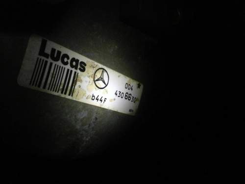

Themenstarteram 12. März 2015 um 14:07
Also ich Blick jetzt nimmer durch.
Den BKV den ich gepostet habe ist genau der der bei meinem Vater im Benz drin hockt, die TN ist gleich, Bauform auch und nein da sind nirgends Kabel dran.
Das Loch rechts mit Gummi tülle ist für den U-Schlauch, oben der Bremsklotz fertig.
Definitiv ist das der wie auf bild1.
Nachtrag:
Hier mal der original BKV, hatte nur die TN abgefilmt

Hab das Bild eben mal dem Mechaniker meines Vertrauens gezeigt, er ist der Meinung das das ein BKV für die erste Baureihe vorm kleinen Mopf ist, da dort noch gar kein Bremsassistent verbaut war.
Aufklären kann uns wohl nur noch der TE :)
Meiner ist wie der vom TE auch Bj97, hat aber dennoch entsprechende Sensorik im BKV verbaut.
