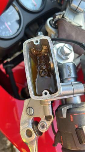

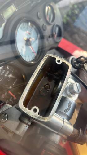

Heute habe ich die Kupplungsflüssigkeit bei der CB36 von einem Freund gewechselt, da die Kupplung anfangs echt spät kam und erst nach ein paar mal benutzen normal funktioniert hat. Dabei gab es braune Ablagerungen im Behälter. Sie aus, wie Korkabrieb. Woher könnte das stammen?
Habt ihr sowas auch schon gesehen? Ich habe sie vorsichtig abgekratzt und entfernt.

moin,
ich meine das ist uraltes dot4
schön säubern und entlüften.
würde die bremse auch mal checken

Genau. Ranz von jahrelang vernachlässigter Bremsflüssigkeit (auch wenn es sich um die Kupplung handelt). Bei meiner war beim Gebrauchtkauf keine Flüssigkeit mehr drin, sondern ne Art "Paste". Die Kupplung trennte kaum noch und kam auf den ersten zwei Millimetern.

Würde ich auch sagen. Ruhig eine größere Menge Bremsflüssigkeit opfern und durchspülen. Das kann man auch mit alter Flüssigkeit machen, Hauptsache, der Schnodder geht raus.
Am Ende natürlich neue rein.
