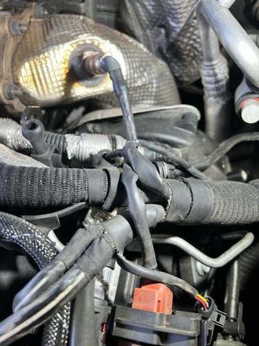

Danke für Deine Antwort, das es sensor 1 ist weis ich, hatte ich auch geschrieben. Es sind beim BiTurbo doch 3 Sensor3n am Turbo, daher die Frage welcher. Würde den gern selbst wechseln, dafür brauche ich aber die Teilenummer…
Wenn das auf dem Bild Sensor 1 ist müsste doch diese Nummer richtig sein Oder?
059906088BB Abgastemperaturgeber AGR 3,0 V6 TDI Audi A6 4G Q7 4L VW Touareg 7P

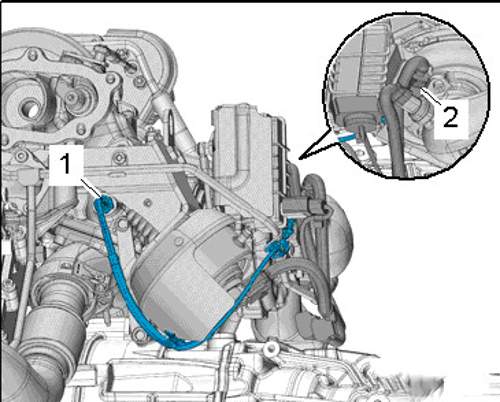

Direkt am Turbo gibt es nur einen und da kommt man schwer dran.
Nr 1 ist der Einbauort vom Sensor 1
Um den Abgassensor 1 G235 beim Bi-Turbo ausbauen zu können muß vorher der Katalysator ausgebaut werden.
Sensor 1 G 235 Bi-Turbo
