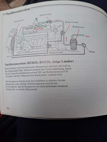

Heute auf dem Heimweg von der Müritz, wollte nach dem Start diese Abgasgebläse, welches vorn unten links hinterm Kotflügel sitzt nicht mehr ausgehen. Das kann man gut hören, weil es immer ziemlichen Krach macht. Ich bin dann 30 km gefahren und habe dann mal die Zündung ausgeschaltet. Nach dem Neustart blieb das Ding aus. Während der 30 km ging das Gebläse kurz aus und gleich wieder an. Der Motor hatte zu diesem Zeitpunkt längst Betriebstemperatur. Üblicherweise geht das Ding nach ca. 1 km aus. Frage:
Welcher Sensor entscheidet über ein und aus von diesem Gebläse?

Missverständlich ausgedrückt. Ich meine das hier:
Ich ahne, dass das über die Lambdasonde läuft. Die ist nämlich neu.

Ok. Beim Audi heisst das Sekundärluftpumpe und ärgert auch deren Fahrer zu genüge. Es ist eine Art kompressor welche den kat schneller aufheizen soll. Also ich hab das nicht. Ja wenn das jetzt nicht mehr abschaltet, hängt entweder das beschriebene relais oder es wird keine Luft gefördert so dass der Kat nicht mehr aufheizt. Wenn das jetzt seit dem Lambdasondenwechsel passiert, dann wurde evtl aus Versehen was ausgesteckt oder die Lambdasonde misst mist
Die Pumpe gehört zum SAS-System

Danke für den Ansatz. Wenn das Gebläse weiter pustet, obwohl Temperatur erreicht, müsste dann nicht irgendwann die Lambdasonde meckern, weil ständig der O2 Gehalt zu hoch ist? Ich tippe mal, spätestens, wenn die Sonde warm ist, müsste das Gebläse ausgehen. Es geht üblicherweise auch aus, wenn man in der Warmfahrphase etwas mehr Gas gibt oder glaube ich eine bestimmte Geschwindigkeit überschreitet.
Ist das Ding bei euch auch so laut oder hat meine nur einen Lagerschaden? Das System müsste man doch eigentlich auch totlegen können oder?
Wie gesagt, bei den Audis hören die sich an wie ein Staubsauger mit Lagerschaden. Ich veräpple meinen kumpel immer leicht. ;) Wahrscheinlich ist es dann auch einer. Zumindest müsste sich jemand erinnern können, ob die mal leiser waren.
Das Stillegen könnte einen TÜV relevanten Fehler markieren, das es ja ein steuerrechtliches Bauteil ist. Wie die warmlaufregler sozusagen
Kann mich noch von Elch I (Italo-Reimport) her erinnern, dass das AGR/SLS-System ziemlich kompliziert war. TE, bei dir würde ich einen defekten Temperatursensor vermuten. Das SLS wird nicht direkt von der Lambdasonde gesteuert. Deren Signal wertet nur das Motorsteuergerät aus.
