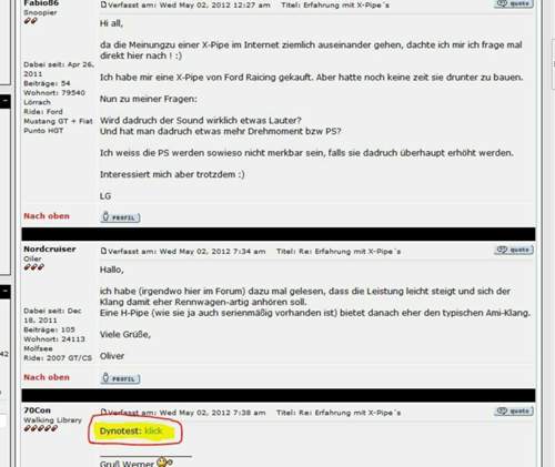

Wenn du weder X noch H hast, wie konnest du dann einen Unterschied feststellen? 😕 Als Beispiel, beim Ford Mustang der gerade ausgelaugfenen Baureihe (05-14) haben sich ein paar Experimentierfreudige die Mühe gemacht und das Ganze in auf dem Prüfstand verifiziert und das Ergebnis war, was die Leistung und das Drehmoment betrifft X>H>nix und beim Sound wars genau umgekehrt. Für das Fahrzeug gibt es dutzende plug&play Lösungen so ds sich der Umbauaufwand zum testen in Grenzen hält.
Gleichzeitig, wurde festgestellt das kurze Fächerkrümmer, die plug&play an die original Kats passen, außer einer hübschen Optik so gut wie nichts bringen. Lange hingegen durchaus, allerdings wird es dann schwer die Abgasnorm einzuhalten da die Kats deutlich nach hinten wandern.

Leider gibts davon, so weit mir bekannt, keine Videos. Ich habe versucht den Thread im betreffenden Forum wieder zu finden, aber die Prüfstandergebnisse liegen mittlerweile in einem geschützen Bereich für "Premium" Mitglieder. 🙁
Allerdings ist der Unterschied zwischen H und X nicht so wirklich groß, ca. 7-10PS bei 4,6L und rund 300PS Ausgangsleistung.
Allerdings habe ich 2 Artikel (leider in englisch) gefunden die das bestätigen:
http://www.autoanything.com/exhausts-mufflers/x-pipe-vs-h-pipe
http://www.americanmuscle.com/mustang-h-pipes-vs-x-pipes.html
X-vs-h
