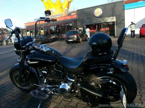

Tach, das war auch mal eine Heritage.
Treffer
20140112-110608
Treffer
hast du noch ein Foto von der rechten Seite ? Danke....
Gruss

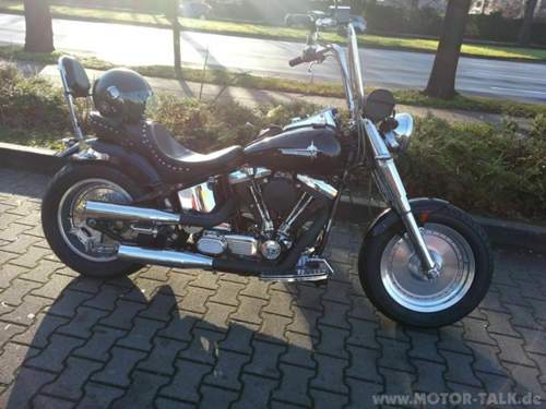

Wegen der vielen Nachfragen....... 😁
Wird noch etwas verändert.
20140112-110548
Aber er hat ja geschrieben das es eine Softail Custom ist,wird also die normale Custom sein denn 1988 gab es noch keine Heritage Custom.Na ich bin mal auf die Bilder gespannt,dann wissen wir mehr !
