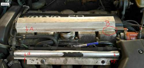

Liebe Elchfreunde,

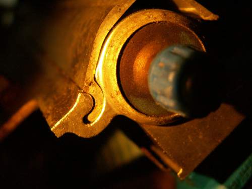

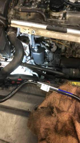

die Abdeckung der Einspritzleiste lässt sich bei mir nicht mehr festmachen. Offensichtlich ist die nur eingeklickt, aber das hält nicht mehr. In der Werkstatt scheint man sie offenbar schon einmal festgeklebt zu haben - s. schwarzen Kleber (teerähnlich) auf angehängtem Foto.
Hat einer von euch so eine Leiste übrig,vielleicht aus einem Schlachter?

Zeigt doch auch mal die Unterseite.

Hallo, versuche doch einfach mal, die vorhandene Leiste (die sieht nicht so aus, als wäre sie defekt!) einzuklicken. Achte darauf, dass der Zapfen unten in die Nut geht (s.u.) und dann nach Richtung Windschutzscheibe über einen Widerstand in Position drücken. Das braucht einen gewissen Druck.
Inkedabdeckleiste-li
Genau, sieht doch recht O.K. aus.
Was mich etwas wundert (siehe Bild) , ob bei "b" tatsächlich noch so ein 'Blöckchen' in der Rille ist, wofür dann bei "B" die entsprechende Aussparung fehlen würde; falls ich das richtig sehe 🙄
Abdeckleiste
Ich habe es auch schon erlebt, dass diese Abdeckung nach "werweissweivielen" Auf- und Abbauschritten irgendwann nicht mehr ordentlich hält. Da braucht nur mal ein Mechaniker etwas "grobmotorisch" drangegangen sein und das Teil verbogen haben. Dann rastet es eben nicht mehr ein...
Kleben ist da schon eine Lösung, schön ist es jedoch nicht.
Mit ein wneig Geschick und Verständnis für technische Zusammenhänge kann man es bestimmt wieder richten und zurechtbiegen, aber wenn es doch funktionierende Teile gibt und man numal seine Kompetenzen in anderen Bereichen hat baut man ein funktionierendes Teil auf 😉
Markus

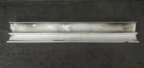

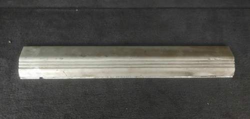

@Zug_Spitzer schrieb am 25. November 2019 um 20:52:19 Uhr:
@Arie850 schrieb am 25. November 2019 um 12:12:06 Uhr:
....die Abdeckung der Einspritzleiste lässt sich bei mir nicht mehr festmachen. ...
Ich habe beide Seiten angefügt.

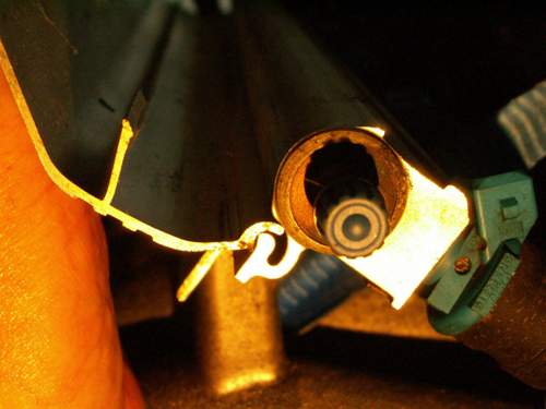

@gtimarkus schrieb am 26. November 2019 um 09:40:52 Uhr:
....... und man numal seine Kompetenzen in anderen Bereichen hat baut man ein funktionierendes Teil auf 😉
@Arie850 Cool, Danke. Sieht doch sauber aus ... unterhalb.

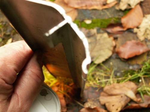

Bliebe immernoch (!) die Frage, ob in der Rille bei "b" tatsächl. 'Dreck' od. 'ne Nocke/Nase vorhanden ist; daher das Ding nicht einrastbar wäre 😕
Ich habe hier noch einmal ein Foto angefügt, auf dem der Zapfen für die Nut (für d+B) nur noch angedeutet zu erkennen ist. An der einklinkbaren Leiste ist keine Nut (B) vorhanden.

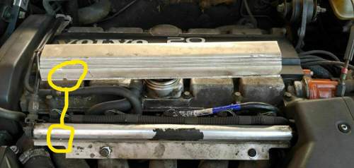

Moin, das die lose Leiste nur beifahrerseitig "Mut zur Lücke" hat sieht man ja (A), bei fahrerseitig B is nix.
Das Foto zeigt die Stelle "a" !
Es geht um die "nutige Nut/Rille" bei (b) - einfach ein 'heller Fleck' ist, od. dort tatsächlich noch ein 'Zapfen' ? Dann könnte man die Leiste natürlich nicht reinklicken :-/ .
Dieser Zapfen bei "a" bzw. Nut der Leiste bei "A" soll nur die seitliche Lage der Leiste zur Nut richtig positionieren ;-) . AUch wenn dieser 'a-Zapfen' nicht mehr vorhanden wäre, muss man natürlich einklicken können.
P.s.: was/wo ist "d" .. meinte wohl 'b' ;-)
