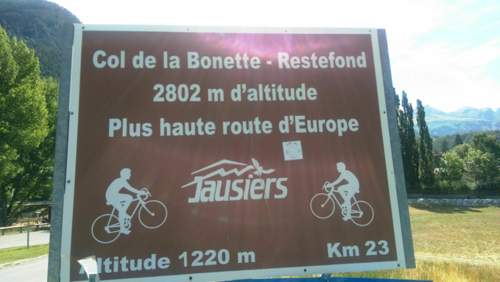

Gibt aber doch noch höhere, legal befahrbare Pässe, z.B. Col de la Bonette mit 2802 m. Das Bild ist von Juli 2015, ich war mit einem Trike da oben.
Auf den Pico del Veleta mit 3396m (Spanien, liegt neben dem Mulhacén) führt eine zumindest per Fahrrad legal befahrbare Straße bis zum Gipfel. Für Kraftfahrzeuge ist bei 2550m Schluss, aber mit Sondergenehmigung dürfen z.B. Erprobungsfahrzeuge auch bis nach oben hin. Hab ich dort mehrmals auch gesehen.
Halblegal und nur mit richtigen Geländewagen geht es auch noch über die 3000er Grenze hinaus auf alten Militärtrassen im italienisch-französischen Grenzgebiet.
Ankündigungstafel Col de la Bonette
Nee, höhere legal befahrbahre Passstraßen in Europa als den Col de l'Iseran gibt es nicht, wohl aber höher befahrbare Straßen (=Route).
Wie auch in dem von mir oben angegebenen Link beschrieben:
"Der Col de la Bonette (2715 m) wird zwar oft als höchster aller Alpenpässe bezeichnet, doch in Wahrheit ist nicht der Pass, sondern nur die Zusatzschlaufe Cime de la Bonnette (2802 m) höher als der Col de l'Iseran."
Die höchste asphaltierte Strasse der Alpen, die man legal nach der Wintersperre mit dem Privat-PKW befahren werden darf, dürfte die Ötztaler Gletscherstrasse in Österreich sein. Deren höchste Punkt liegt auf 2835 m. Sie ist aber auch keine Passstraße, sondern endet als Sackgasse.
