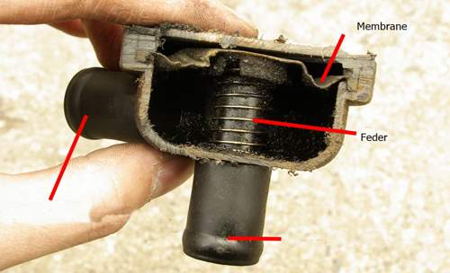

Um nochmal das Membranventil genauer zu beleuchten.
Es lässt den Unterdruck der bei Standgas (geschlossener DK) sehr hoch ist durchgehend gedrosselt durch ,während sich der Druck auf Grund des vermehrten blowBys erhöht (DK öffnet ,Drehzahl erhöht,Pilzventil schliesst,Bypass vor dem Turbo öffnet,Turbo drückt ,Membran öffnet) ,lässt das federunterstützte Membranventil dem Druck entsprechend durch und schliesst zur Sicherheit bei Rückzündungen wieder.
So in etwa ist es aufgebaut ,das ist jetzt ein externes Membranventil.

Deine Vermutung mit dem Rückdschlagventil ist auch nicht ganz falsch,nur ist es kein Rückschlagventil sondern das Regelventil (Membrane).Druck entsteht durch das Blow By das der Motor erzeugt,das gleicht einen hohen Unterdruck wieder aus,dementsprechend sind die Druckschwankungen im KG.
Andersrum bedeutet das ,dass sich der Druck während der Fahrt(Ladedruck) hauptsächlich im +Bereich aufhalten wird und nur im Stand (niederen Drehzahlbereich) in den - Bereich gehen wird.
Ist die Membran gerissen bildet sich im Standgas an der Lüftungsöffnung des Ventils Unterdruck und bei hohen Drehzahlen ,Ladedruck und defektem Pilzventil Überdruck,auch zu erkennen am Ölfilm an der Öffnung.
Dementsprechend geht dem Motor Ladedruck flöten und umgekehrt zieht der Motor Falschluft.

Die Membran in der Ventildeckelhaube geht schon mal häufiger defekt bei diesen Motoren.
Wenn der Pilz noch vorhanden ist und es ist ein Überdruck in der Öleinfüllöffnung feststellbar, ist es die Ventildeckelhaube die defekt ist.
Wenn die Mebran defekt ist (z.B. gerissen), sollte das Ventil doch dauerhaft auf sein.
