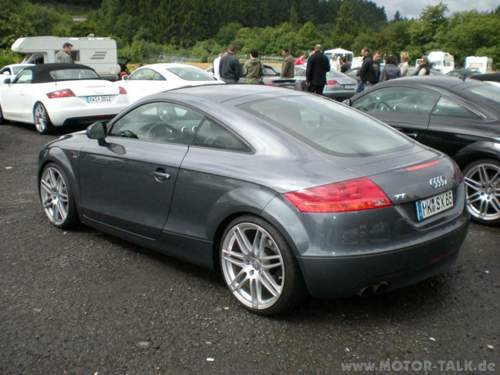

bin auf der Suche nach Detailbildern von 235/35/19 auf einer 9x19 Felge. Kann damit jemand dienen?
Danke.
Danke.
Mehr Detail hab ich leider nicht
Alles andere kann dir der Besitzer sagen :
http://www.motor-talk.de/.../UserDetails.html?userId=820828
Dscn1194
