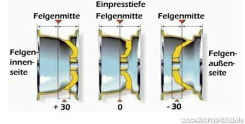

ET 45 geht weiter rein.. Es kommt aber auch auf die Breite der Felgen an.. 8x oder 7,5x oder 9x

Wenn Du eine positive ET hasst geht die Felge, mit Erhöhung dieser, immer weiter ins Radhaus hinein.
Also ist ET 45 weiter im Radhaus, könnte also innen schleifen. Bei gleicher Felge ist ET 38 somit 7 mm weniger weit im Radhaus. Die ET berechnet sich aus der Mitte der Felge heraus. also kann mann bei einer schmaleren Felge z.B. 7x18 eine geringere Einpresstiefe fahren als bei einer 8x18.
Soweit zu den Einpresstiefen. Das muss man aber auch alles nicht genau verstehen. In den Papieren der jeweiligen Felgen aus dem Zubehör stehen die Notwendigkeiten zur Nutzung des Rades auch drin. Bei Mercedes gibt es die genauen Angaben in den Freigabebestimmungen für den 211, welche hier schon hunderte mal gepostet worden sind. Da nun bitte einmal die Sufu nutzen

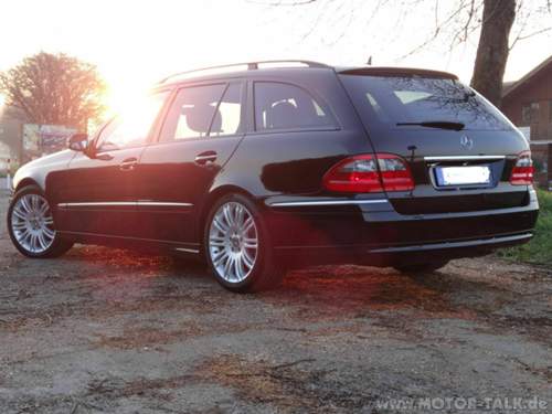

Anbei ein Bild von unserer Familienkutsche mit 8,5 x 18 ET 38, 245/40-18 ringsherum, also von schlecht Aussehen ist er zum Glück noch ein wenig weg.
