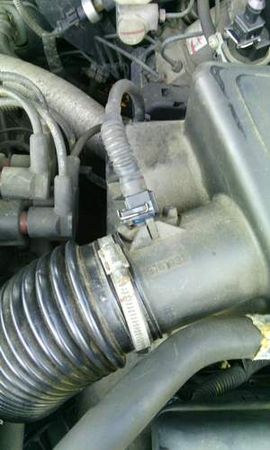

Was auch eine Fehlerquelle sein kann, ist der Luftmassenmesser. Die Beschichtung des Fühlers verbrennt mit der Zeit und dann bekommt das Motorsteuergerät falsche Infos. Dann kann es zu den beschriebenen Problemen kommen. Auch das Benzinpumpenrelais würde ich mir mal anschauen.
Den Luftmassenmesser schließe ich mal aus, da dieses Modell gar keinen hat 🙄
hallo,
ich denke doch das der einen Luftmassenmesser hat.
Siehe angehängtes Bild, am Luftfiltereingang.

Hallo, Micha hat schon recht, schau mal hier
Ne ne der eigen2 hat recht ich war falsch das ist ein Temparatursensor- Wieso der 144 PS Motor keinen Luftmassensensor hat erschließt sich mir zwar nicht. Aber es ist so. Bei der Frau meines Freundes ist das genauso, die hat auch so nen Motor.
Siehe Bilder Luftmassenmesser und im eingebauten Zustand.
Falls sich jemand wundert wieso alles so ölig ist, ich bade meinen Motor samt peripherie in WD 40 ein Wundermittel gegen Korrosion und sonstiges😁😁😁😁😁
Wie sagt der Frankfurter so schee: Wer gut schmiert, der gut fährt...Gruß aus der Werrreraaa.
