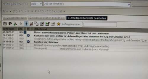

Hatte auch einen defekten Drehzahlsensor beim 7G Getriebe 722.9.
Mangels Hebebühne o.Ä., bzw. Alternativen, war ich bei Mercedes.
Mir wurden für die Reparatur 1560 € abgenommen (EHS neu, ATF Wechsel).
Anleitung für die Reparatur (inkl. Sensortausch / EHS) hängt an.
So, ich habe mal einem Bekannten den Fehlercode durchgegeben.
Der ist Meister im Daimlerwerk Stuttgart.
Das Teil kostet 960,- Euro oder im Tausch 860,- Euro
Arbeitszeit 3-4 Stunden.
Da ist das Programieren und Codieren inkl. neuem Kontaktträger für die Elektrik dabei.
Ich habe heute Morgen erstmal den Fehlercode rauslöschen lassen und siehe da.
Keinerlei Probleme mehr und schaltet auch wieder sauber und ruhig.
Das sei bei vielen Getrieben so hab ich mir sagen lassen.
Die hängen sich schon mal auf und nach löschen des Fehlercodes funktioniert es in den allermeisten Fällen wieder.
