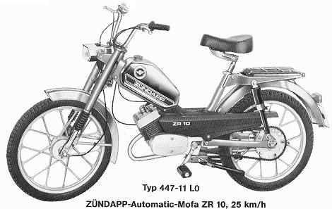

PS: @ ZR10 = 😎
http://www.zuendapp-handel.de/catalog/images/Typ%20447-11L0%20ZR10.jpg
http://www.zuendapp-club.de/DAtenbank/00ZR10.JPG
