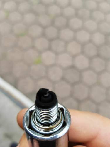

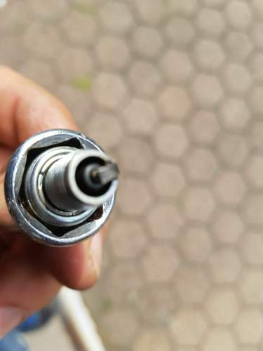

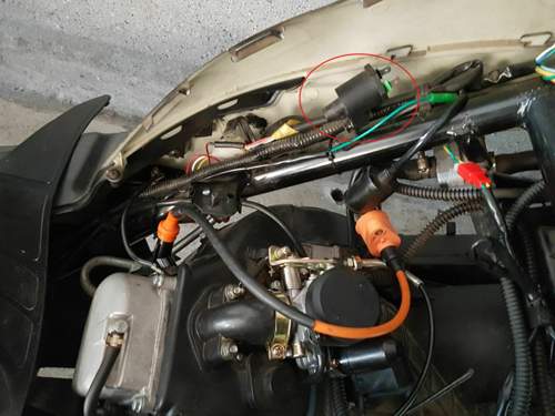

Die Zündkerze habe ich gecheckt na ich bin erst mal erschrocken die war Richtig Schwarz ok ich hab auch gestern erst den neuen Vergaser eingebaut und wirklich fahren kann ich mit dem Roller ja so nicht , nach dem ich die Kerze saubergemacht habe und ihn wieder einige Minuten laufen gelassen habe, war die Kerze immer noch sauber, mir ist aufgefallen jedesmal wenn ich die Kerze drausen hatte und sie etwas abgekühlt ist , ist der Roller nach dem einbau auch sofort wieder angesprungen halt eben nur für die Fast 3min,also kerze raus abkühlen lassen wieder rein und er Springt sofort an 😕

Hast Du es schonmal nochmals mit einer anderen Kerze probiert ? eventuell ist die neue Kerze auch nochmal defekt...
Andernfalls: CDI oder Zündspule...
