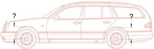

Gitb es hier Besitzer mit 320er (oder 280er) 4Matic Vormöpfen, die mal messen könnten, wie hoch die Autos sind? Am besten zwischen Radmitte und Radhauskante, vorn und hinten.

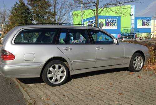

hier mal ein Bild von der Seite. Mehr kann ich am WE nachliefern, derzeit ist er zum Gaseinlageneinbau verreist.

Seitenansicht
Der steht hinten zu hoch. Der Abstand zwischen Wagenheberaufnahmen und Boden muss gleich sein.

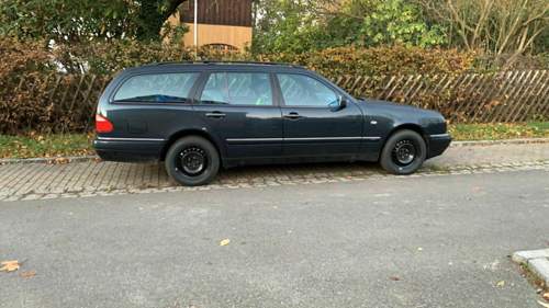

Wenn den tiefer haben willst dann braucht andere Federn. Bei mir waren welche verbaut damit war er fast auf normalem Avantgarde Niveau. Hab die noch rumliegen. Aber mir war das als Allradler im Winter zu tief. Im Bild der Vergleich normal zu 4-matic.
Gruß Thomas

@musitom schrieb am 10. Dezember 2020 um 13:23:59 Uhr:
Der 4-matic ist deutlich höher als der normale.
Die Grundhöhe wird durch die passenden Federn und die Federauflagen eingestellt.
Gruß Thomas

Mir ist zwar zu Ohren gekommen, dass die 4Maten ab Mopf tiefer sind, als vor der Mopf, aber trotzdem kannst du gern mal messen, und zwar Radmitte bis Radhauskante, siehe Zeichnung.
Danke dir!
Martin
Messstellen

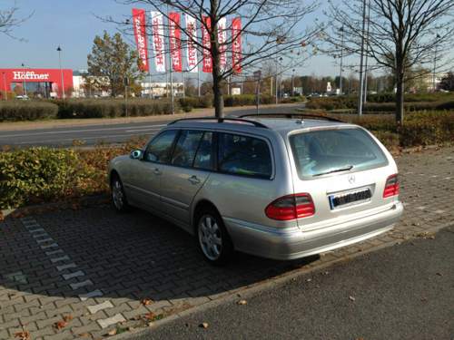

Hier 4Matic Mopf mal als Beispiel mit 17“ Winterreifen...
Alles originale Fahrwerksteile.
Ich hätte nicht gedacht, dass ein Mopf so hoch steht, danke für die neue Erkenntnis!
@380SE
Ich muss dazu sagen, ist aus der Hocke fotografiert - wenn man steht, erscheint es weniger hoch - aber die Höhe bleibt.
Ich hatte hier irgendwann mal ein Foto gepostet, wo mein 4Matic neben einem HR Antrieb stand - von hinten. Der Unterschied in der Höhe war sehr, sehr deutlich.
