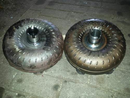

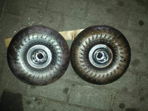

Hört sich für mich lediglich nach einen defekten oder verstopften Ventil für die Wandlersperre an, oder nach einer defekten Wandlersperrenkupplung.
Das ist eine Kupplung die den Wandler-Schlupf zwischen Motor und Getriebe völlig ausschließt und so eine 1/1 Verbindung ins AT-Getriebe schafft.
Fühlt sich bei einem großen Schlupf des Wandlers eben wie ein zusätzlicher Gang an.
Diese Kupplung sitzt im Wandler und läßt sich u. normalen Umständen nicht instandsetzen.
Fehlerursachen können hier auch die Dichtringe (defekt/undicht) auf der inneren Getriebewelle und die Rücklaufsperrkugel (fehlt oder ist verklemmt) vorne in der Welle sein.

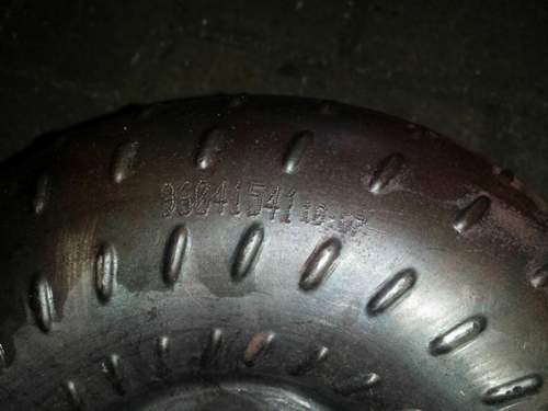

Welchen Wandler hast du verbaut?
War bei dem besorgten Getriebe ein Wandler mit dabei?

das getriebe war komplett mit wandler zusammen gesteckt.
Ich habe dieses genau so ohne wandler ab zu nehmen wieder eingebaut.Liegt da vieleicht das problem,das dieses nicht in der richtigen position steckt?oder würde es dann nicht passen,beim einbau bzw gar nicht erst schalten?
Die ersten 4 gänge klappen wunderbar.Bis auf ab und an die sache mit in der kurve fahren,wo er dann erst nicht schalten will.das ist aber wirklich nur ganz ganz selten.
Ich habe den alten wanlder noch hier liegen,vom alten getriebe,würd es was bringen diesen zu tauschen?den damit hatte ich keine hitze probleme und der letzte "gang" ging immer.

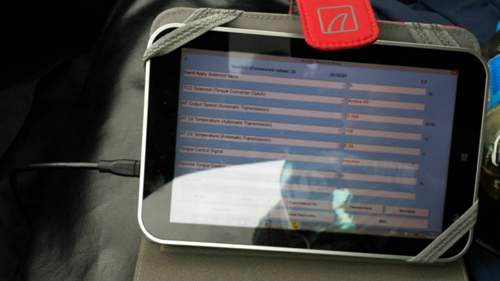

Ich hänge mal ein paar live bilder bei,gestern auf der autobahn auf dem standstreifen.Vieleicht sagt das dem einen oder anderem ja was 🙂

Den öldruck hatte ich gesehen bei op.com der schwankte im stand,wenn mann dem glauben kann bei 3,4 bar und bei kurzer fahrt bei 6,4 bar

so heute habe ich mal nichts geschraubt sondern telefoniert und messungen durch geführt.
Bei den telefonaten und auch beim vorsprechen bei einer werkstatt,kahm immer wieder das selbe raus,es muss was am wandler sein oder aber die abdichtung dort hin,das deswegen die wandlerbrücke nicht anschlägt.
Messungen ergaben,das das ventiel bei 85 km/h schaltet,aber eben der kleine ruck nicht kommt und auch die drehzahl nicht sinkt.Die getriebe temparatur soll auch davon kommen,weil der wandler nicht in die overrun position geht.
Nun habe ich 2 video gemacht,achtet nicht auf die qualität,ist mit dem handy gemacht und es war nicht ganz einfach das tablet,fest zu halten,zu fahren und zu sabbeln zudem die menü punkte durch zu schalten.Ich kann nicht gut reden bei sowas 😁
Das erste video ist bei einer fahrt gemacht
https://www.youtube.com/watch?v=-CKZLocgbtM
das 2 te ist das mit der öldruckmessung.

Ich komme wohl nicht drum herrum das getriebe nochmals raus zu nehmen 🙁Nun möchte ich vom wanlder zum getriebe alles neu abdichten,aber soweit ich sehe,gibts da nur 2 dichtungen,die ich ohne weitere wechseln kann.Zudem werde ich dann wohl meinen alten wandler nehmen,da ging wenigstens alles mit und das alte getriebe wurde nie zu heiß.
vieleicht erkennt ja jemand was bei den messungen.
danke andy
Du Wahnsinniger.....
Bist du verrückt, da mit Compi und Cam bewaffnet während der Fahrt auch noch durch die Menues zu schalten.
Dafür gibt es eine Protokoll Funktion, mit der du alle Daten live mitschreiben und für eine Auswertung in einem Diagramm via Excel aufzeichnen kannst.
Die Öltemperatur kann gerne so hoch, sogar bis 120° hoch gehen, das ist nichts gefährliches.
Ich denke wirklich der Wandler hat es hinter sich, aber da muß halt das Getriebe raus um endgültige Klarheit zu bekommen.
In einem AT-Getriebe Instandsetzungsbetrieb kann man alles auf dem Prüfstand ausprobieren, du mußt halt immer das komplette Teil raus rupfen.
Der O-Ring vorne an der Welle und der dreieckige Simmerring zur Wandlerabdichtung, in der Glocke sollten, gewechselt werden.

Alles gut,würds nicht machen wenn ich andere gefährden würde oder mich selbst.Wir habe hier eine ebene strasse die mitten im nichts ist und bis auf eine kleine kurve 11 km gerade aus geht,ohne wälder mit auslaufenden feldern links und rechts.verkehr gibts da quasi nicht.
Mit dem aufnehmen hatte ich versucht,aber bei mir kahmen nur hyroglyphen,bei exel raus...
muss ich nochmal sehen wie das genau geht.
