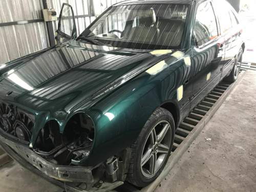

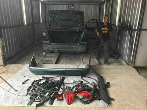

Lasse meinen 1996 Ur-Mopf E280 auch gerade machen. Rost war sogut wie nichts zu machen, nur 2 kleine Stellen wo der Tuergummi war, aber auch das war echt minimal und einfach zu machen. Naja, hier in Thailand haben wir weder Schnee noch Salz, und er ist halt sein ganzes Leben lang immer in der Garage gewesen 🙂 Unterboden etc. sind ebenfalls noch gut, aber ich lasse es trotzdem nochmals neu machen - Sicher ist Sicher 🙂 Auch alle Gummis, Clips und so weiter kommen neu 🙂
