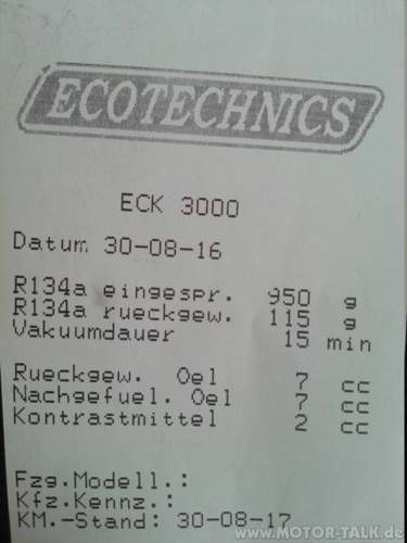

Ich war heute beim Klimaservice. Ich meine ich habe eine Rechnung von vor zwei Jahren, da wurde der Kompressor getauscht. Ich nehme an, dass damals korrekt befüllt wurde (1050g). Heute beim service meinte der Typ, es seien noch 145g oder so drin gewesen. Er war überhaupt nicht erstaunt. Auf dem Ausdruck steht sogar nur 115 g, wenn ich das richtig deute. Mir war jetzt nicht klar, ob das die Menge war die fehlte, oder die noch drin war. Der Mechaniker lernt noch deutsch.
Ich hänge mal den Ausdruck an. Wenn wirklich nur 115 drin war, hat die Klima noch erstaunlich gut gekühlt und keine Probleme bereitet.
