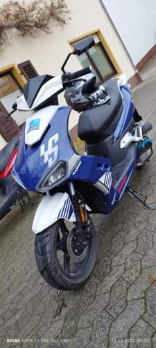

Ich hab seit Kurzem ein 50er Alpha Roller Speedster S, welcher leider nicht startet.
Es ist ein neuer Zylinder und Vergaser verbaut und wir haben schon alles überprüft was uns eingefallen ist, also es ist ein Zündfunke vorhanden (merkwürdiger Weise auch ohne CDI) und Sprit bekommt der Roller auch.
Habt ihr noch vielleicht noch eine Idee was ich noch versuchen kann?

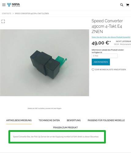

Hier kannst du ein 16-seitiges Workshop Manual für das ECS von Dellorto herunterladen.
An der CO-Schraube soll beim E-Vergaser nicht rumgedreht werden, da diese werkseitig eingestellt ist. Eines der beiden elektrischen Luftventile beeinflusst nämlich durch ECU-Taktung die Luftzugabe im Leerlaufsystem, weshalb zur korrekten Einstellung eine Abgasmessung vonnöten ist; Stichwort: geschlossener Regelkreis mit Lambdasonde.
Immerhin konntest du den Speedkonverter doch noch zuordnen, obwohl du zunächst fälschlich von einer CDI ausgegangen bist.
Gruß Wolfi
PS: Hast du das Ersatzschlüsselproblem bei deinem Daelim Roller zwischenzeitlich gelöst?
Edit: Hab' das Foto einer Speedkonverter-Box angehängt, das wurde alles schon mehrfach im Motorrollerforum durchgekaut. Der grüne Rahmen stammt von mir. 😉

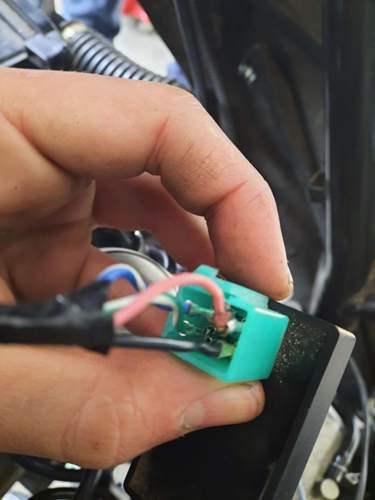

Vielleicht haben wir ja ein Kabel für den Speed Konverter vertauscht, habt ihr dazu vielleicht ein Bild? Also welche Farbe zu welchen Pin gehört?

Der Notlauf wird des öfteren durch Manipulationsversuche ausgelöst, wenn die Speedkonverter-Box gegen eine offene CDI getauscht und dadurch die ECU beschädigt bzw. zerschossen wird.

Sind die Kabel so richtig anschlossen an dem Speed Konverter? Also haben das noch isoliert, nur von den Farben her falls man das halbwegs erkennen kann (Bild 2) Dankeschön!

Anschlüsse des Speed Conveters
