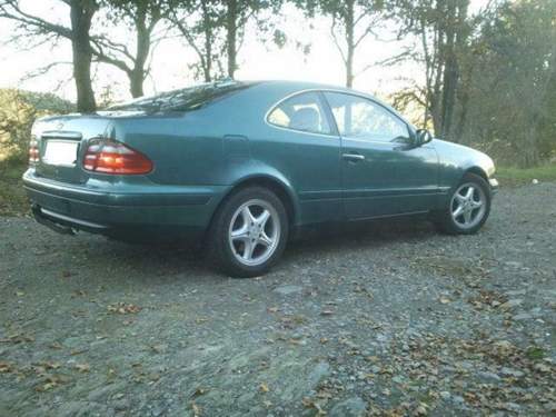

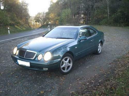

320er gekauft
ich habe mir nun einen C 208 320 Elegance, Bj. 6.99 zugelegt.
Die Ausstattung:
Stoff Neptung Quarz
Automatik
Parktronic-System
Fahrersitz und Beifahrerseitz elektrisch verstellbar mit Memory
Cupholder
Regensensor
APS 4
Schiebedach
Lenksäule mechanisch einstellbar
Heckrollo
AHK
EDW
Klimaautomatik
Xenon
Sitzheizung
ESP
Rost
Laufleistung 213.000 km
Das Auto befindet sich in einem guten Allgemeinzustand. Alles funktioniert einwandfrei, bis auf Kleinigkeiten. Rost ist selbstverständlich vorhanden, vor allem am Schweller vorne, unter den Türen, an der Motorhaube und die Radläufe ganz leicht. Der Unterboden hingegen sieht gut aus.
Ich bin zufrieden mit dem Auto, vor allem mit dem Motor und der Automatik. Verbrauch bisher Autobahn/Stadtverkehr 50/50 10 Liter, Stadtverkehr 80 % 12,5 Liter, Klima immer an. So und nun hoffe ich, dass er bei mir noch eine Weile störungsfrei weiterlaufen wird.
Preis: 2800€
Die Sachen, die nicht richtig funktionieren: Im Kofferraum befindet sich der CD-Wechsler, irgendwo liegt ein Wackelkonakt zwischen CD-Wechsler und der rechten Lautsprechereinheit vor. Denn ab und zu gibt es von rechts keinen Ton, bei CD-Wiedergabe. Weiter fehlt mir der Radio Code fürs APS 4 und der Schlüssel zur AHK, am besten einfach das Schloss aufbohren, oder?

Sieht überhaupt nicht rostig aus. Hat der irgendwo Rost?
Ansonsten so die Daten zum Fahrzeug? Und den Preis, wenn du magst?
