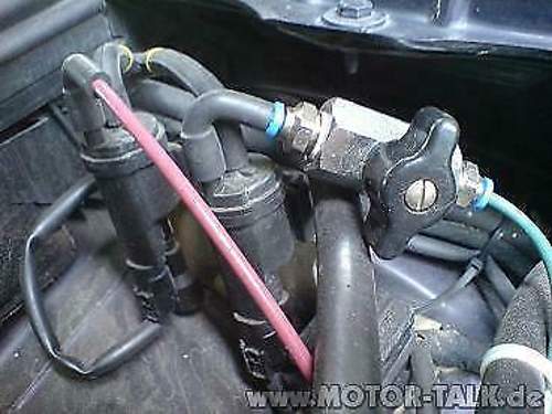

Der W210 E320 mit R6 Motor hat als 5 Gang Getriebe das 722.509. Da funktioniert die Kaltstartanhebung für das Automatikgetriebe über einen Unterdruck Schlauch, ebenso die E & S Steuerung. Legt man das dazugehörige Unterdruckventil lahm schaltet der Wagen auch im kalten Zustand "normal" hoch.

Manche ziehen auch einfach dem Stecker vom Magnetventil, ich habe mir einen Schalter dazwischen gebaut. Empfand ich als die beste Lösung.
Schalter

Rechts im Motorraum (wenn du vor dem Auto stehst) sind 2 Magnetventile, das hintere ist für die E&S Umstellung, das vordere für die Kaltstartanhebung. Wenn du den Schlauch des vorderen Ventils verschleißt ist die Kaltstartanhebung deaktiviert und der Wagen schaltet wie gewohnt.
