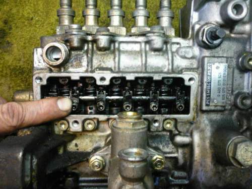

Hallo Gemeinde,
ich habe an der ESP die Dichtung des Seitendeckel erneuert und die Dichtung der Förderpumpe zur ESP. Da man hierfür die Leitung von Förderpumpe zum Hauptfilter abschraubt, ist Diesel aus den Leitungen gelaufen. Nach dem Zusammenbau startete der Motor zwar, lief aber im Stand sehr unruhig mit schwankender Drehzahl. Bei mittlerer Drehzahl lief er ganz normal und nahm gut Gas an. Das anschließende Entlüften am Hauptfilter brachte keine Verbesserung.
Danach habe ich das Schlauchstück zwischen Vorfilter und Förderpumpe erneuert, da mit dieser etwas geknickt erschien. Natürlich ist hierbei wieder etwas Diesel ausgelaufen. Der Motor ließ sich nun zwar starten, hielt aber die Leerlaufdrehzahl nicht. Mit viel Gas geben ließen sich mittlere Drehzahlen jedoch erreichen.
An den Einspritzdüsen hab ich ebenfalls versucht zu entlüften. Es kam jedoch kein Tropfen an.
Dann hab ich folgende Checks gemacht:
1 Über die Zuleitung vom Tank über den Vorfilter mit einer kleinen Elektropumpe angesaugt: Kraftstoff kommt einwandfrei und sauber an.
2. Die Elektropumpe vor der Förderpumpe angeschlossen und am Hauptfilter entlüftet. Kraftstoff spritzt an der Entlüftungsschraube raus.
Danach sprang der Motor überhaupt nicht mehr an. Nochmals an den Düsen versucht zu entlüften ==> kein Tropfen.
Anschließend direkt an der ESP eine Überwurfmutter der Zuleitung zur Düse gelöst. Selbst hier kommt kein Tropfen. Und das, obwohl am Hauptfilter beim Entlüften Kraftstoff raus kommt.
Kann mir hier jemand weiterhelfen? Ist hier Luft im System oder kann noch ein anderes Problem bestehen?

Klemmt der Stophebel unten?
Sicher bei offenem seitlichen ESP-Deckel nichts verstellt?
Das Kraftstoffsytem entlüftet sich selbst wenn sich der Anlasser dreht, dabei ruhig das Gaspedal voll durchtreten. Wenn der Hauptfilter schon voll ist sollte der Motor nach max. 30s laufen.
Wenn das wie bei dir nicht so ist hast du ein anderes Problem.
Ich Tippe wie Typ_ohne_Namen darauf dass der Stop-Hebel auf "Stop" steht, dann fördert die Pumpe nichts. Oder es ist beim Abdichten wirklich gründlich was schief gegangen.

Was kann man denn bei geöffnetem Seitendeckel verstellen?
Z.B. Volllastfördermenge.
Aber das muss man schon bewusst machen - passiert eigentlich nicht einfach so 😉

Verstellen kann man da unbewusst nichts !
Ich denke , da ist jetzt zufällig zeitgleich was anderes kaputtgegangen, zB. Dieselvorwärmer zieht Luft.
Regelstange-stellung-stop
Achja, den Seitendeckel zur Nockenwelle gibt es ja auch noch 🙂
Dachte an den hinteren...

So, der Benz läuft wieder. Mein Gott, ist das ein schönes Geräusch. Die reinste Musik.
Was letztendlich geholfen hat, war lediglich, das Auto hinten anzuheben. Sonst habe ich nichts verändert. Er sprang nach leichtem Husten sofort an und lief rund.
Meine Erklärung:
Die Rücklaufleitung an der ESP sitzt hinten. Der Motor hängt aber nach hinten leicht runter. Somit ist die Luftblase in der ESP vorne und kann nicht raus. Beim Anheben wandert sie nach hinten und geht über den Rücklauf raus.
