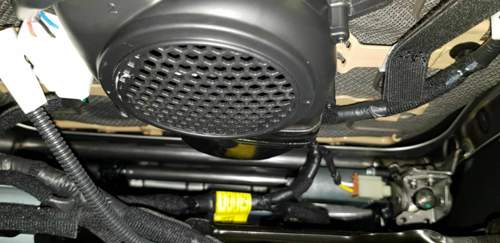

Mmmh war nun mir mal das genauer anschauen. Die Sitzbelüftung zieht nur die umgebungsluft an. Daher muss es im Auto schön kühl sein damit da kalte Luft ankommt. Soll einer wissen. Aber nun ist man schlauer :)

Ich habe keine direkte Verbindung gesehen. Unter dem Sitz ist nur eine Art Lüfter und kompressor, welche keine direkte Verbindung zur Klima hat :( oder gibt es da auch wieder Unterschiede zu neueren konas?

Kannst du vielleicht mal ein Foto machen unter dem Sitz, damit ich mal sehen kann ob es Unterschiede gibt? Wäre super. Danke :) @8848
Wird scheinbar wirklich von unterm Sitz angesaugt

Dachte mir neulich bei 36°C Außentemperatur und eingeschalteter Sitzbelüftung auch, dass der Kona (1.6 T-GDI AWD) im Neuzustand deutlich kühlere Luft an die Rückenlehne abgegeben hat. Damals waren die Außentemperaturen aber weit unter 30°C.
Bei ausgeschaltetem Motor habe ich dann mal geprüft, ob die Lüfter beider Sitze überhaupt noch gehen und hörte sie bei Stille deutlich und normal arbeiten.
Es hängt also definitiv damit zusammen, wie kalt es im unteren Innenbereich ist (siehe Ansaugbereich im obigen Foto). Da Kaltluft bekanntlich schwerer ist, kommt es einem bei eingeschalteter Klima dann eben deutlich kälter am Rücken vor. Wenn aber der ganze Innenraum aufgrund hoher Temperaturen aufgeheizt ist, speziell nach längerer Parkzeit unter Sonneneinstrahlung, dann ist's vorbei mit "Kühlluft" aus der Rückenlehne.

Meine Erfahrung: Bei >30° Außentemp schafft es die Klimaanlage in einem aufgeheizten Kona nicht mehr so recht, derart viel Kühlung zu erzeugen, um den unteren Innenraum stark abzukühlen, was sich in Folge in einem "flauen Lüftchen" aus der Rückenlehne/dem Sitzpolster bemerkbar macht.
Und wenn man genauer darüber nachdenkt - es ist ja nur eine "Belüftung" und keine Kühlung, siehe auch Lüfterflügel-Symbol am 3-stufigen Schalter.
