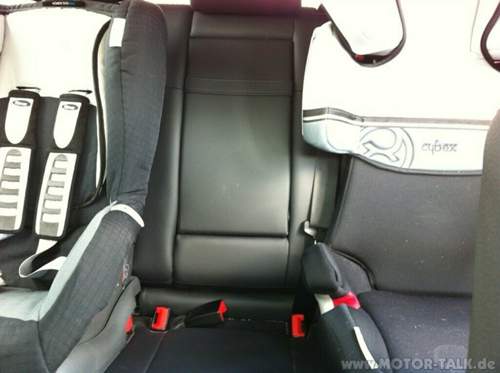

anbei.
In den Spalt pass ich (schlank!) nicht hinein. VOR dem letzten Ski-Urlaub hatten wir im jugendlichen Leichtsinn mal geplant die Schwiegermutter dort zu platzieren...
Sie ist dann nicht mitgefahren (auch gut) ;-)
Gruss,
R.
2mal-isofix-und-kein-dritter-platz

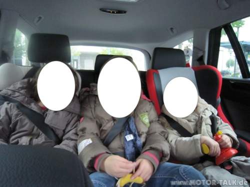

3 Kindersitze gehen schon, ist aber nicht so wahnsinnig komfortabel. Kommt sicherlich auch immer auf die Größe der Kinder und ihrer Sitze an. Ggf. kann man die Sitze so kaufen, dass sie gut nebeneinander passen.
Bei meinem Versuch (siehe Bild) war es so, dass die beiden äußeren schon ganz außen auf der Sitzbank standen und etwas zur Mitte kippten.

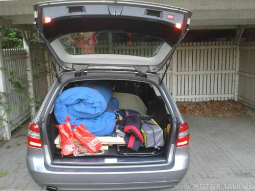

Bei Deiner Kofferraumfrage kann man aber sicherlich alle Bedenken aus dem Weg räumen. Das passt! Allerdings würde ich auf jeden Fall das Netz (Standardausstattung beim T-Modell) hochziehen, damit im Fall des Falles nichts nach vorne fliegt.
3kindersitze

Na das ist doch mal eine Aussage. Danke dafür. Super auch das das Netz Standard bei den T-Modellen ist, bei anderen Herstellern muss man sich das als teures Zubehör nachkaufen.

Zum Kofferraum: das passt!!! Wenn nicht hier, dann bleibt Dir nur die Wahl zum T5 o.ä.

Bei uns steht zwar ganz akut erst das zweite Kind an, aber ich teste mich auch gerade durch die geräumigen Wagen der Nation. Hatte am Freitag einen E250 CDI als Vorführer. Kinderwagen (Teutonia Mistral s) paßt längs!!! in den Kofferraum, damit ist die andere Hälfte auf der gesamten Länge frei für mehrere Taschen. Lastproblem sehe ich also als gelöst an. Das kann außer der E-Klasse nur noch der Passat und wahrscheinlich der Superb Combi (habe ich nicht getestet).

Mit Isofix passen die 3 definitiv NICHT!
Ich habe aktuell 2 und da wuerde kein dritter passen.

Hallo und vielen Dank für die Info. Das dies mit Isofix nix wird hatte ich mir schon gedacht. Wenn du Fotos schicken könntest würde ich mich freuen.
Liebe Grüße
anbei.
Gruss,
R.

@andy 112: danke für das anschauliche Bild!
Aber was für einen Kindersitz hat das Kind in der Mitte?
Zu sehen ist ja nichts vom Sitz.
Nur ne Sitzerhöhung?
Danke!
Werde bald dasselbe mit dem s211 testen.
Noch sind wir zu viert.
@kaaa: Ja, richtig. Das war nur eine Sitzerhöhung.
