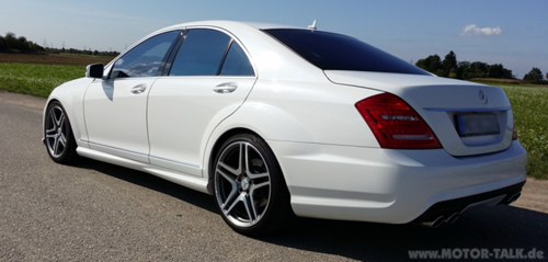

Hier mal zum "veranschaulichen":
275 vorne......255 hinten....
2015-09-30-11h48-32

- Wenn du einen 255er auf eine 9,5" breite Felge aufziehst, bleibt vom Felgenschutz nichts mehr über.
(Siehe Foto)
Wenn du dir das Foto mal genau anschaust wirst du sehen wie flach der Reifen hinten ist. UND wie doof das aussieht.(Der Reifen hat Felgenschutz)
Es sind die gleichen Felgen vorn und hinten.
Jetzt wird ein Blick auf die Vorderen Reifen. Felgenschutz vorhanden. Reifen ist nicht flach gezogen weil er einfach 2 cm breiter ist. Der Reifen sieht "grade" aus und schließt auch bündiger mit der Kotflügel-Kante ab.
Wenn ich den hinten habe, passt das 1a.
275er rundum auf 9,5" würden einfach optisch passen + ich könnte eben Räder tauschen.
