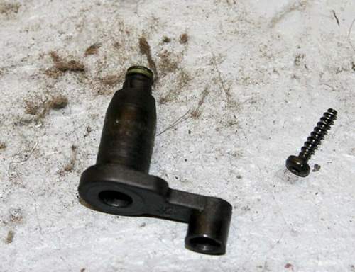

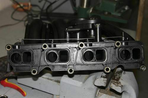

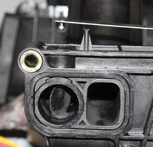

Ich habe schon rausgebaut. Eine fahne war ausgekugelt .Hier ein paar Bilder zu sehen. Ich hab diese fahne rausgebaut, mal sehen ob in ein Modelbau laden etwas ähnliche zu kaufen gibt’s .
Img-4383-1
Img-4384-1
Img-4384-1
Bei aller Liebe zur Sparsamkeit, aber Du wirst wohl nicht daran vorbeikommen, Dir eine neue EKAS zu besorgen.
Für einen ungestörten Motorbetrieb kann man nicht versuchen, mit Bauteilen aus dem Bastelladen zu arbeiten.
Es ist nicht ganz billig, aber Dein Motor und die Umwelt werden es Dir danken.
Muss ich der Stellmotor auch erneuern? oder kann ich das alte motor verwenden
Da es ja nach einem reinen mechanischen Fehler des Gestänges und der Klappen aussieht, spricht nichts dagegen, den Stellmotor weiter zu verwenden.
