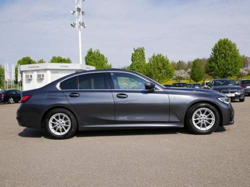

16" Stahlfelgen sind bei dem Modell nicht erlaubt. Auch als Alu sieht es aber nicht wirklich gut aus, bzw. erinnert an die 90er Jahre 5er und 7er. Beim LCI gibt es jetzt auch nur noch 17".
16"
Wie Smarties ...
Ich muss weiß Gott auch nicht die größten Felgen haben, aber das ...

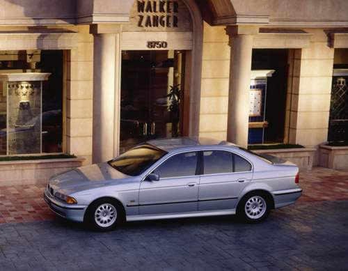

Tja, früher waren die Bollerwagenräder normal... 😉
E39
Ja, vor fast 30 Jahren.
Das passte beim E39 aber optisch noch. Irgendwie sehen die kleinen Räder da nicht so verloren aus.
Mein Vater fuhr früher Opel Senator. Ein 5m-Auto. Das waren 14" oder 15" mit 195er Reifen...
