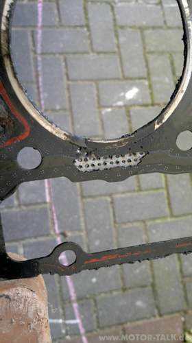

Ja Du hattest recht,
die Dichtung war Bilderbuchmässig an der Sollbruchstelle am ersten Zylinder kaputt!

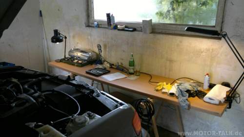

Hab jetzt 3 Tage gebraucht incl. einrichten und aufräumen der zur Werkstatt umfunktionierten Doppelgarage. Eine Woche wäre also richtig entspannt.
Idealerweise Sommer, morgens 3-4 Stunden schrauben, Siesta, danach Freibad.

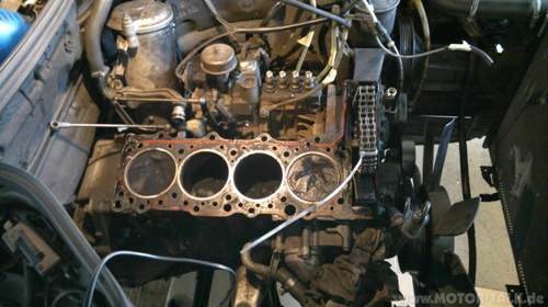

Im Anhang einige Impressionen...
Arbeitsplatte aus Waschküche, gab Ärger.
Offenes Herz
Bilderbuchmässig durch
