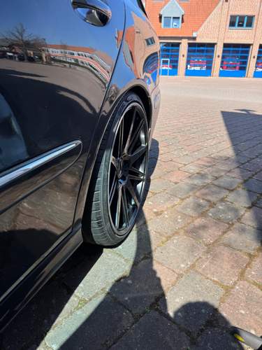

Hallo Leute.
Ich habe jetzt mal mit meinem Prüfer 3 Rad-Reifen Kombinationen am S211 geprüft.
Es geht bei meinem Beispiel um 8,5 und 10,5x20 Carlsson Felgen. Et 45 und 50 an der HA.
Vorne : 255/30/20 oder 245/30/20
Hinten: 295/25/20 (mit 10mm Spurplatte bündig)
oder 285/25/20 (Streatch)
Die Kombination ist inklusive KAW (55) Federn und ENR Tieferlegung eingetragen. Verschränkt und schleiffrei!
Vorne kann sogar noch bei ET 45 eine 20mm Spurplatte!! (fehlt mir noch)
Hoffe ich kann damit jemanden helfen

Warum denn das ? Es geht doch um einen S211.
Ahh ... sah so kurz aus auf dem Foto!
